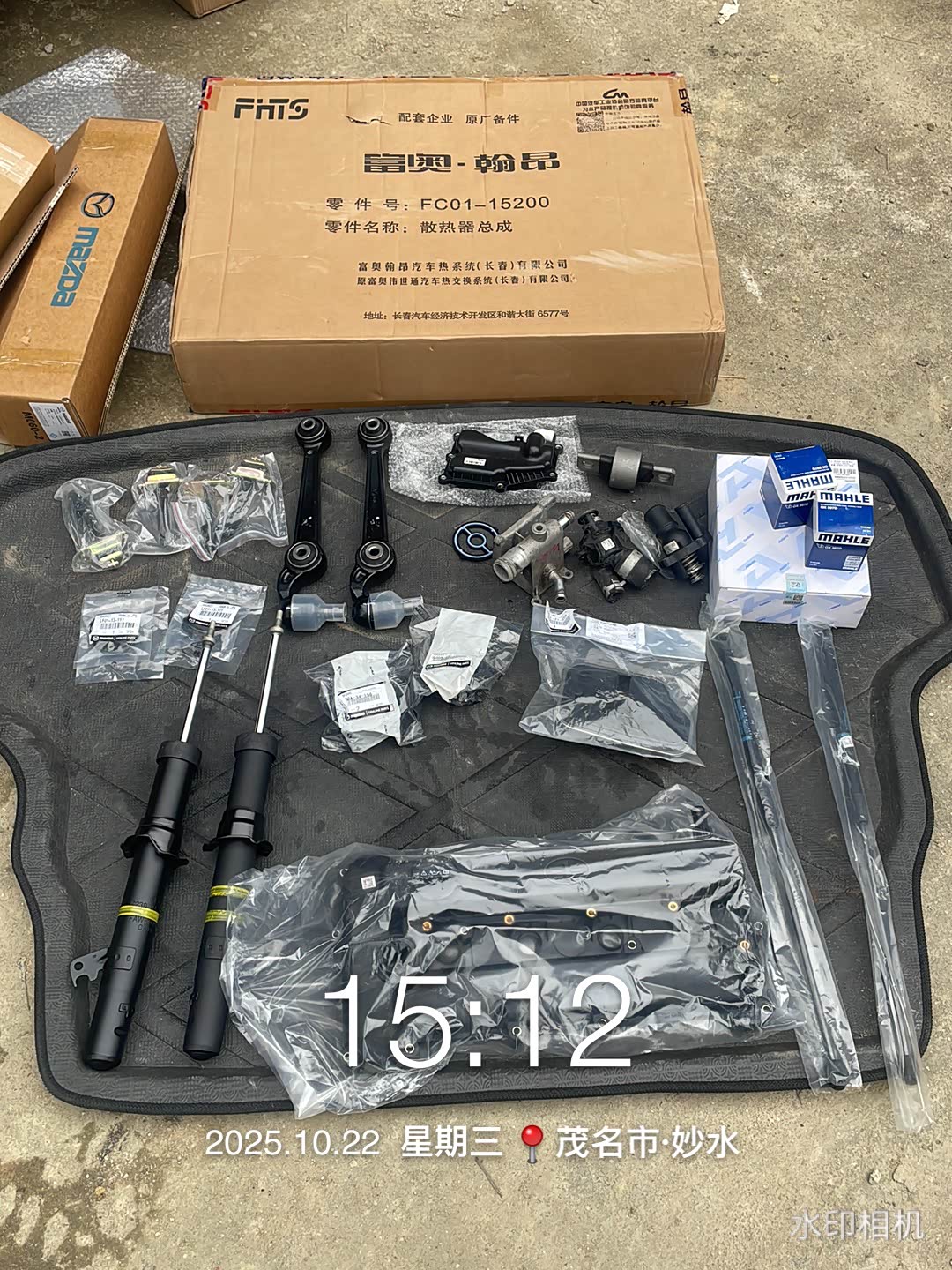

换铝合金两个了还是渗油 垫子也换过  三家店换过都漏 我在网上买了个T型垫子 在纠结是继续换垫子还是换塑料盖 有自己买过塑料盖的朋友 能给个链接吗?他们修车的都是凭感觉紧气门室盖螺丝 没有一个用扭力扳手来操作 每次漏油都是把垫子压碎了才漏油的。
