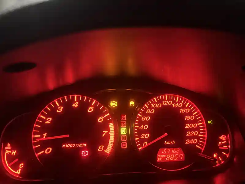

问 马6车友求助:2.3排量同时亮三个故障码,手刹已放,原因何在? 删除 推荐精华 置顶 取消置顶 关闭回复 打开回复 推荐编辑 楼主禁言 移动帖子 重置头像 操作记录 成都车友0734687 0浏览 · 2025-08-26 11:41· 发布于四川 各位马6车友,请问2.3的马6这三个故障码同时亮是什么原因呀,手刹是放了的, 举报 打开汽车之家 阅读体验更好 相关问题 更多 问马6异常声音 0回答 问锁车 0回答 问怠速低500清理后 0回答 问马六更换区轴皮带轮 0回答 问中控面板问题 0回答 问空调频繁暂停制冷 0回答 全部回复 只看楼主 小小余儿 关禁闭 已屏蔽 有可能是某个轮子的车速传感器坏了,不读取故障码看不出具体原因 2025-08-26 12:14 来自广东 回复 沙发 屏蔽此人 举报 删除 取消删除 禁言 重置头像 共有条对话 > 页面找不到 关禁闭 已屏蔽 轮速传感器脏了 或者线断了也会这故障。 2025-08-26 15:12 回复 板凳 屏蔽此人 举报 删除 取消删除 禁言 重置头像 共有条对话 > 老司机的尾灯 关禁闭 已屏蔽 老马六这仨灯齐亮大概率是ABS传感器脏了或者坏了,轮速信号异常就会连带触发这些故障码。先检查四个轮子的传感器插头有没有松动,再清理下探头上的铁屑。要是还不行就得读具体故障码了,可能是某个传感器彻底挂了需要更换。 2025-08-26 22:31 来自北京 回复 地板 屏蔽此人 举报 删除 取消删除 禁言 重置头像 共有条对话 > 冲冲与小福 关禁闭 已屏蔽 奥迪A6L 刹车油少了,你检查一下,如果刹车油真少了的话,不会无缘无故的少,你检查下刹车片薄不薄,然后再检查下有没有漏的地方,希望能帮到你! 2025-08-27 06:29 来自河南 回复 屏蔽此人 举报 删除 取消删除 禁言 重置头像 共有条对话 > 流金岁月7822 关禁闭 已屏蔽 马自达6 去修理厂给全车做一个大检查更好的掌握车身的情况 2025-08-27 09:23 回复 屏蔽此人 举报 删除 取消删除 禁言 重置头像 共有条对话 > Xrol29 关禁闭 已屏蔽 电瓶断电后 再启动看看 2025-08-30 11:35 来自上海 回复 屏蔽此人 举报 删除 取消删除 禁言 重置头像 共有条对话 > 唐真多 关禁闭 已屏蔽 我之前高速上用定速巡航上120后出现过这种情况,断的后又没了,换了半轴后就没出现过了, 2025-09-07 18:20 来自四川 回复 屏蔽此人 举报 删除 取消删除 禁言 重置头像 共有条对话 > 还想在主楼增加内容?点击续写主楼内容 登录 参与更多互动 发表回复 打开App,查看更多评论 首 页 上一页 下一页 末 页 跳 转 取 消 还想在主楼增加内容?点击续写主楼内容 登录 参与更多互动 系统故障 发表回复 图片最多上传9张 微信好友 微信朋友圈 新浪微博 QQ好友 QQ空间 取消 相关推荐 加载中
