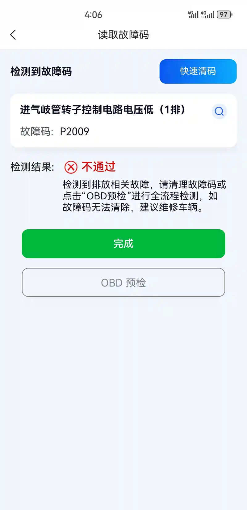

问 发动机故障灯亮了又灭,故障代码还在,怎么办? 删除 推荐精华 置顶 取消置顶 关闭回复 打开回复 推荐编辑 楼主禁言 移动帖子 重置头像 操作记录 azd64px 0浏览 · 2025-07-21 16:36· 发布于陕西 p2009这是啥意思?前几天发动机故障灯亮了,今天又灭了,检测后故障代码还在,请教一下各位如何处理?谢谢! 举报 打开汽车之家 阅读体验更好 相关问题 更多 问老马六半夜折磨人 0回答 问马六中控保险丝 0回答 问老马六求助 0回答 问p2177故障灯 0回答 问马6碳盘需要改装吗? 0回答 问25w公里了。 0回答 全部回复 只看楼主 小小余儿 关禁闭 已屏蔽 我要申诉 本楼已被删除 查看回帖内容查看操作记录 2025-07-21 16:58 来自广东 沙发 屏蔽此人 删除 取消删除 禁言 重置头像 共有条对话 > 小小余儿 关禁闭 已屏蔽 检查点火线圈旁边两个电磁阀 2025-07-21 16:59 来自广东 回复 板凳 屏蔽此人 举报 删除 取消删除 禁言 重置头像 共有条对话 > 会车要关远光灯 关禁闭 已屏蔽 P2009是马6进气歧管翻板电机电路问题,灯灭了但故障码还在说明是间歇性故障。重点检查进气歧管翻板电机插头有没有松动或氧化,这玩意儿在节气门后面。要是插头没问题就可能是翻板卡滞或者电机挂了,拆洗下翻板机构试试,不行就得换电机总成。 2025-07-21 20:36 来自北京 回复 地板 屏蔽此人 举报 删除 取消删除 禁言 重置头像 共有条对话 > 还想在主楼增加内容?点击续写主楼内容 登录 参与更多互动 发表回复 打开App,查看更多评论 首 页 上一页 下一页 末 页 跳 转 取 消 还想在主楼增加内容?点击续写主楼内容 登录 参与更多互动 系统故障 发表回复 图片最多上传9张 微信好友 微信朋友圈 新浪微博 QQ好友 QQ空间 取消 相关推荐 加载中
