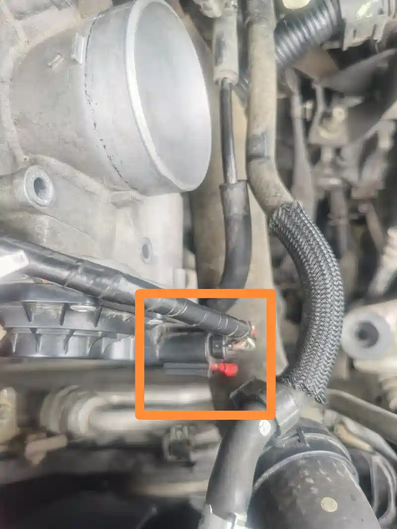

车子开空调踩刹车会熄火,今天把节气门拆了,翻板背面漆黑的很脏,这个节气门供电插头没拆下来,红色的卡子向上提,然后整个插头用力往上拔吗?我试了下没拆下来不敢拆了怕拆坏了,请教车友谢谢

红色插销是保险,需要先把红色提起来,黑色的应该还有倒扣,你检查下有没有,有的话要按下去才能拔掉。

还在这里看到我们生产的产品。就是那个红色的,向上提,提到不能提了过后,里面的连线那一部分可能有点紧,你把它左右摇摆着慢慢往上拉。

马6节气门插头拆法:红色卡子往上提到底别松手,另一只手捏住插头左右晃着拔。老车插头容易卡死,喷点WD-40再试。拆下后记得断电5分钟让ECU重置,洗完装回去先别急着打火,钥匙拧到ON等节气门自检完再启动。
