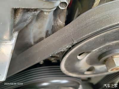

发动机皮带刚换一年,看看这啥问题
tutu20121tutu
0浏览 · 2025-04-30 11:20· 发布于浙江

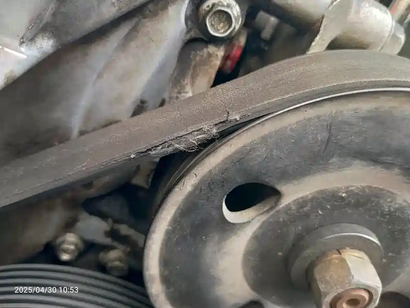

24年2月换的这个皮带,一直没动过前段时间就去过一次修理店,清理那个点火线圈螺丝柱,今天打开一看裂了?断裂的地方看着好像被什么东西割的,这玩意不会是修理工搞得吧?前段时间检查没发现皮带有问题啊,这才跑了1万多公里。
这个是质量问题?
裂口的地方,里面是好的

一般不会有像你说的那种情况发生,这种大概率就是属于质量问题了,可以去找厂家进行一下理赔,也可能是涨紧的不到位导致,检查一下涨紧轮的松紧程度,但是一般这种后期会有异响,如果没有异响的话,大概率就是单纯的因为皮带质量问题导致

通过照片能看的话,我们这个发电机皮带表面出现了这个开裂,这个裂痕的话不排除是皮带本身质量出现问题导致的故障现象
正常的维修师傅跟你维修车辆的时候,整个皮带是动不到的
假如咱那个皮带更换周期比较短的话,可以开到上一家更换皮带的地方,把皮带进行拆卸检查一下,如果确定是质量问题的话,重新更换一下这个皮带解决问题。

通过图片看,这个肯定是质量问题,正常车辆发电机皮带用一年不会有这个现象,有的可能用6七万公里,只不过是起毛边并不会出现分层的问题
如果是在当地修配厂更换的,那可以去找他这个绝对是质量原因,让他再给更换一个

要么皮带质量不行,要么皮带那些轮有偏的,导致皮带偏磨,要么就是皮带长度不合适过紧,大于设计受力拉坏的

图片中这个皮带的相关状态很明显是外力作用导致的开裂。
具体要看内侧皮带槽里面有没有裂纹,如果有裂纹的话,是有很大的安全隐患的,需要及时换掉。
如果内侧皮带槽里面没有裂纹呢?这个皮带正常使用,没有任何问题,平常保养的时候定期检查一下就行。

皮带断裂大概率是质量问题,也可能是涨紧轮松紧度、皮带轮偏磨或长度不合适导致。正常维修时,修理工一般不会动到皮带。你可以回换皮带的地方,让师傅检查。若确定是质量问题,可要求重新更换;若皮带内侧槽有裂纹,要及时换,避免安全隐患。

这肯定不能用了。换正经牌子的吧!

质量不行啊,这个要用原厂的,原厂的用10年都不见坏的

如果断裂面整齐、有明显刃口痕迹(像刀片割的),且断裂位置在皮带边缘或非受力区域,可能是操作时工具刮蹭导致(比如拆点火线圈时扳手、螺丝刀碰到皮带)。
如果断裂面呈锯齿状、边缘磨损严重,或裂纹从皮带内侧(带齿面)开始扩展,大概率是使用中自然磨损或安装不当导致,和人为无关。
