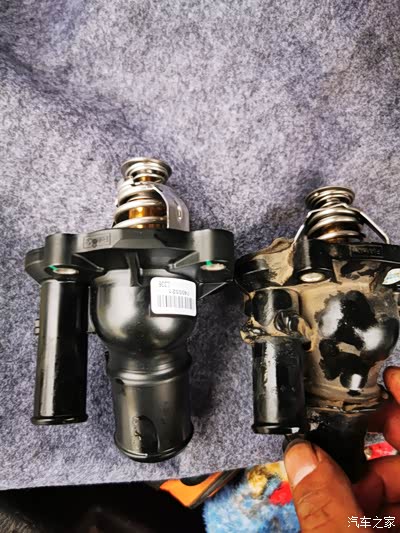

问 各位前辈请问马六更换节温器需要些什么工具,多大的扳手或套筒 删除 推荐精华 置顶 取消置顶 关闭回复 打开回复 推荐编辑 楼主禁言 移动帖子 重置头像 操作记录 Jonesnowbrz 0浏览 · 2025-04-25 10:51· 发布于浙江 小弟准备自己动手换一下节温器,捣鼓一下,然后有换过的前辈还请帮忙指导一下注意的事项 举报 打开汽车之家 阅读体验更好 相关问题 更多 问4档收油门顿挫 0回答 问马6碳盘需要改装吗? 0回答 问后排靠背怎么放到 0回答 问热天打火困难 0回答 问请教各位车友 0回答 问求救!我小马的车窗! 0回答 全部回复 只看楼主 山东的小伙 关禁闭 已屏蔽 宝骏560 马自达六这款车更换节温器需要一定的动手能力的。要把车辆的皮带松开拆掉才可以,用14的扳手进行张紧器的调节松紧。车辆的助力泵螺丝是12的,扳手配合12的套筒进行拆卸。剩余的就是节温器位置的水管,需要用到水管钳子或者是鱼嘴钳。然后是八个的螺丝,用八个的扳手,或者是八个的套筒拆卸。 2025-04-25 11:01 来自山东 回复 沙发 屏蔽此人 举报 删除 取消删除 禁言 重置头像 共有条对话 > 倚路向阳 关禁闭 已屏蔽 刚换过进口节温器,不难,工具8号扳手12号扳手14号扳手,水管卡箍钳,拆轮胎卸皮带,拆助力泵3个固定螺丝放一边就行,不用拆油管 2025-04-25 11:02 回复 板凳 屏蔽此人 举报 删除 取消删除 禁言 重置头像 共有条对话 > 倚路向阳 关禁闭 已屏蔽 2025-04-25 11:04 回复 地板 屏蔽此人 举报 删除 取消删除 禁言 重置头像 共有条对话 > 页面找不到 关禁闭 已屏蔽 三通和水泵位置都很刁钻呀,没相当的动手能力还是算了,找修理店争霸。 2025-04-25 21:36 来自上海 回复 屏蔽此人 举报 删除 取消删除 禁言 重置头像 共有条对话 > 天使D魂魄 关禁闭 已屏蔽 马自达6 我拆前杠 就换了 2025-04-25 23:03 来自四川 回复 屏蔽此人 举报 删除 取消删除 禁言 重置头像 共有条对话 > 还想在主楼增加内容?点击续写主楼内容 登录 参与更多互动 发表回复 打开App,查看更多评论 首 页 上一页 下一页 末 页 跳 转 取 消 还想在主楼增加内容?点击续写主楼内容 登录 参与更多互动 系统故障 发表回复 图片最多上传9张 微信好友 微信朋友圈 新浪微博 QQ好友 QQ空间 取消 相关推荐 加载中
