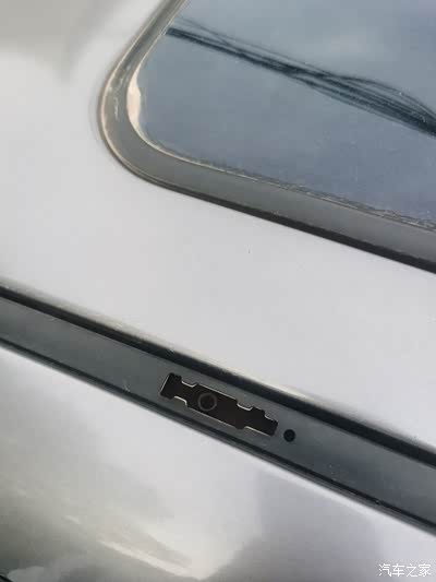

车顶有4个口子不知道干嘛的,这样裸露着下雨车里会进水吗?

图片看车顶这个口子就是用来固定车顶行李架的,直接用螺丝拧到车顶纵梁的上面,这样就能够把行李架给固定住。
这个接口不处理会进水,但是不会漏雨,因为下面车顶的纵梁都是焊接处理的,并不会渗到车里面。但还是建议找一个密封贴或者是什么给粘一下,这样的话能够防水还能够防尘,避免里面太脏

奔腾B50
固定行李架的,不用最好用塑料盖盖上,掉了的话pdd几元买个就行。

岚图梦想家
这个是用来安装车顶行李架的,正常来说是有卡扣的遮挡的,用个什么贴的东西贴起来遮住吧

探岳
这是排水口,你不看下边有个洞吗[棒棒哒],别被楼上赚积分的人机忽悠了

沧海游龙008 关禁闭 已屏蔽
车顶压条的卡口,可以固定压条的,容易掉,建议在网上多买几个,一两块一个,

宝来
这个啥用都没有,就是一个装饰条,卡扣卡的

马自达6
不会漏水,这个是固定车顶行李架用的,不用的话,买个盖子卡上就行

马自达6
最省事,黑胶带自粘

这是安装行李架的螺丝孔,螺丝孔在一块铁片上螺丝孔并不会漏水,但是这个铁片用两个铆钉安装在车顶框架上的并且中间有个密封垫片,密封垫片老化了就会有间隙就会漏水,我的就是漏水了现在就是在螺丝孔这个铁片一圈还有两个铆钉处摸了玻璃胶

马自达6
你的盖子被人偷了

奔驰GLC
行李架卡扣,感觉也有排水功能,我是几块钱在夕夕买了几个,按上了,

车顶是通过点焊,焊接在六根柱子上的,这个塑料条就是起到一个装饰美化的效果。不然你想想看,车顶有点焊的焊疤,不美观。

空的地方是个盖子,自己上淘宝多预备几个,这个盖子容易丢。

马自达6
劝你买个盖子卡上,我原来的掉了没有注意,经常露天树下停车,不知道什么时候进东西了,堵下水孔了,浸了一车的水!开始以为是天窗漏水,一直没有找到原因,最后一个维修小工处理过类似情况,直接风枪压吹出来积尘和树果,才知道怎么回事!
赶紧拼夕夕几块钱弄了4个卡起(其时车上有三个),以后再也没有岀现类似情况了!
