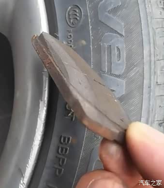

请教各种兄弟,马自达6怎么看刹车片的厚度,我看半天也没看到?

感觉被铁挡住了,看不到呢

马自达六这款车刹车片的厚度,通过轮毂只能观察到外面这一侧的相关刹车片厚度。
首先,轮毂相关的位置要留出一个比较大的缝隙,然后可以辅助用手电照一下刹车片的厚度,一般情况下低于四毫米就需要及时更换。
其次,如果自己看不明白的话,可以找就近的修理厂,让维修师傅帮忙看一下。如果行驶超过六万公里,最好是拆卸轮胎检查一下内侧这一片刹车片磨损的状态。

刹车片从外观的话,可以从轮胎刹车分泵缝隙看一下,有时间找一个手电筒照刹车分泵缝隙可以看一下,如果空间大的话,从这里边可以看到,如果看不到的话,就需要把车子升起来轮胎拆掉,从刹车分泵销子缝隙处用手电筒看一下正常刹车片的话,可以跑6到8万公里,具体磨损情况与驾驶习惯有关系,如果驾驶习惯好的话,跑到8到10万公里也是没有问题的,正常如果刹车片有问题,更换的话,后期换菲罗多博士刹车片都是可以,这个是陶瓷刹车片不掉黑沫,而且没有噪音,正常一套刹车片市场费用在200到300左右就可以了

想知道马自达6刹车片多厚不?从轮胎缝里看外侧那片,有观察口就从口往里看。把车升起来能看内侧。要是厚度不到一厘米,就得换。

有个简单的办法,给轮胎拆了(倒胎的时候)拿手机正对着卡钳拍张照片,这个是最方便的,也不用依靠什么特别高的技术和经验,有的师傅斜着看一眼就能看出来刹车片厚度,反正目前我还没学会

有专门的测量尺的,便宜得很,买一个方便测量。不要去折腾那些这样那样的方法了。

最好就是升起来看,不然看不到里面。马六的刹车片好像偏磨比较厉害,如果刹车异响了一定要去检查刹车片了,我因此把刹车盘都废了

马六的刹车片确实是直观的去看有些费劲,并且只能看外侧刹车片,不直观也不全面。所以应该在每5000公里做保养的时候,趁车升起来放机油时去看每个轮胎的两面的刹车片才对。

很简单,眼睛要不到了可以用手机,伸进轮毂里边拍个照片,4个轮子都拍一遍就知道啥情况了
