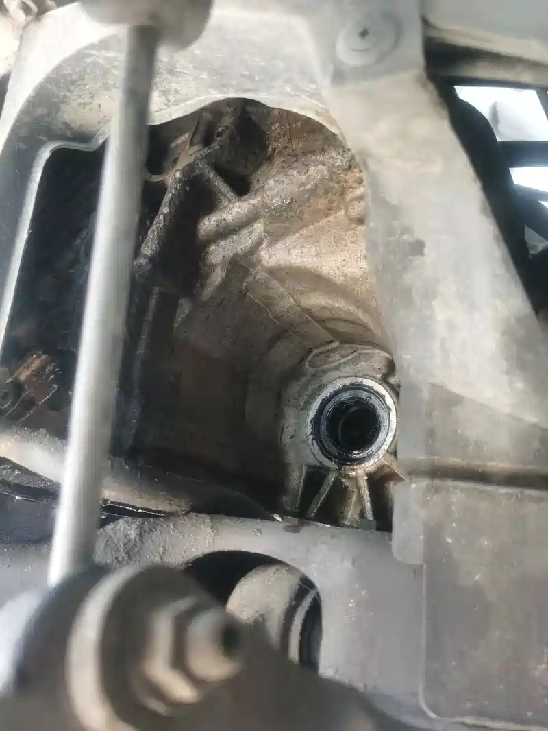

一年前重力换了5升变速箱油,修理厂换的也不知道啥牌子,前几天更换左半轴油封,油放出来很黑,打算换油。也不知道换原厂的还是换安索的这款油,打算循环机换油,车友们指导一下吧。
原车主应该没有更换过变速箱油的滤芯,我看了油底壳的胶还在,滤芯是用原厂货,还是不用换的?
我问了京东客服这款安索油符合马自达ATF.  M—V认证,有用过的车友吗?
