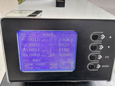

马6冬天冷启动后,变速箱不升档,速度提不上去,咋回事? 删除 取消推荐 置顶 取消置顶 关闭回复 打开回复 推荐编辑 楼主禁言 移动帖子 重置头像 操作记录 泰安车友5459847 0浏览 · 2025-03-13 11:23· 发布于山东 马6冬天冷启动后,水温已经正常了,变速箱不升档,跑20转速到三千转咋回事,速度提不上去,发动机声音很大。 举报 打开汽车之家 阅读体验更好 相关问题 更多 问马六能开20年吗? 0回答 问老马的刹车问题 0回答 问探讨一下空腔注蜡 0回答 问车友你们的马六 0回答 问油表不准怎么处理 0回答 问这车到底漏哪儿了? 0回答 全部回复 只看楼主 山东的小伙 关禁闭 已屏蔽 宝骏560 马自达六冬天变速箱不升挡速度提不上来。相关的原因如下。第一,这种情况如果水温正常之后还是提不上速度来,建议先检查变速箱油的状态,如果变速箱油太脏,就会导致这种现象,建议及时更换。第二车辆变速箱内部电磁阀体故障,需要用电脑读取一下故障代码,如有故障需要对应维修更换电磁阀体。 2025-03-13 11:35 来自山东 回复 沙发 屏蔽此人 举报 删除 取消删除 禁言 重置头像 共有条对话 > 合肥车友Pengswen 关禁闭 已屏蔽 风云 发动机燃烧状态不好,输出功率不足,自动档上档点滞后症状(转速起,速度不起)…测试发动机燃烧状态,通过测试数据分析诊断,再对症维护。可以把测试数据发给我帮你看看(如图所示)… 2025-03-19 23:04 来自安徽 回复 板凳 屏蔽此人 举报 删除 取消删除 禁言 重置头像 共有条对话 > zosen 关禁闭 已屏蔽 如果没有故障码,多半是动力问题,问题在发动机的工况。发动机动力不足的时候,变速箱换挡就不积极。 2025-03-20 11:12 来自辽宁 回复 地板 屏蔽此人 举报 删除 取消删除 禁言 重置头像 共有条对话 > 还想在主楼增加内容?点击续写主楼内容 登录 参与更多互动 发表回复 打开App,查看更多评论 首 页 上一页 下一页 末 页 跳 转 取 消 还想在主楼增加内容?点击续写主楼内容 登录 参与更多互动 系统故障 发表回复 图片最多上传9张 微信好友 微信朋友圈 新浪微博 QQ好友 QQ空间 取消 相关推荐 加载中
