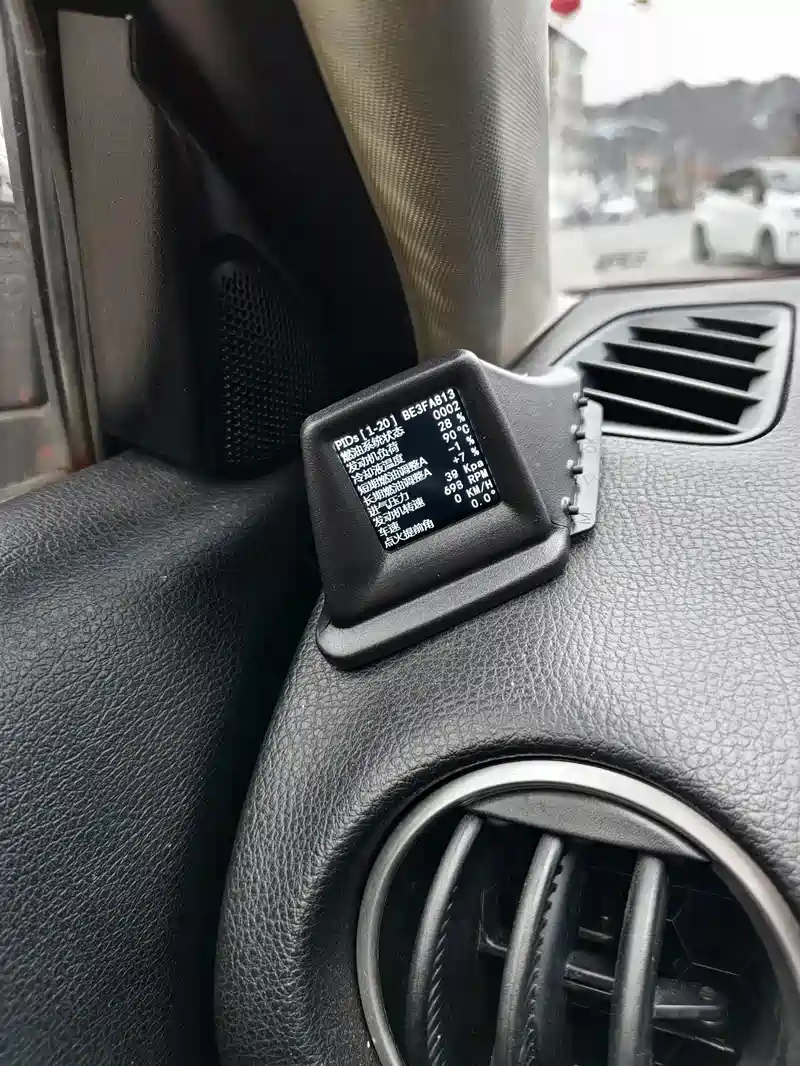

更换了进气歧管5密封圈,现在的数据看着正常不?手机截屏的图是没换之前的数据

您好、你现在这种情况的话,首先是需要检查一下进气系统是否存在有漏气的情况。进气系统漏气,或者说空气流量计这边损坏的话会导致进气量大,进气量大就会增加喷油量。看你这边发过来的数据流的话,长期短期的修正数据太高了。主要就是检查进气系统漏气以及三元是否有堵塞和氧传感器的问题,正常长期,短期的修正数据在10以内。

我的也有这个P2187故障码一个多月了,消故障码后一般1到2个礼拜又来,有一次晚上自己灭故障灯但第二天等红灯时又亮了。烟雾侧漏只有EGR废气阀那里有点漏 怠速时候我听声音像是进气歧管那里漏气(蛮多案例是进气歧管里一根软管漏气),打算换车了不打算弄了

你这个是什么表?给个链接
