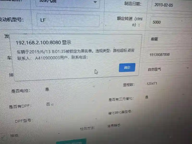

问 请问这是怎么回事啊,审车不给审,审车的也不知道怎么回事求帮助 删除 推荐精华 置顶 取消置顶 关闭回复 打开回复 推荐编辑 楼主禁言 移动帖子 重置头像 操作记录 执着7735 0浏览 · 2025-01-16 23:49· 发布于埃及 举报 打开汽车之家 阅读体验更好 相关问题 更多 问马自达6气门室渗油 0回答 问16年马自达6 0回答 问空调频繁暂停制冷 0回答 问气门室盖漏油 0回答 问收一个方向盘 0回答 问致热爱马自达6的你 0回答 全部回复 只看楼主 Mr王大大大大 关禁闭 已屏蔽 雅阁 你这个不就是上一次审车的时候尾气不达标被标记了吗?你现在肯定是问题没有处理,不给你审,你去把三元催化处理一下把尾气的问题解决了,然后拿着那个解决问题的。清单来跟检测站准备好好沟通一下,跟他说已经解决好了。这个没有什么特别的好办法。 2025-01-16 23:58 来自湖北 回复 沙发 屏蔽此人 举报 删除 取消删除 禁言 重置头像 共有条对话 > 秦始黄焖鸡 关禁闭 已屏蔽 长城大狗 你之前有没有去别的检车线没检过,如果有的话就是他们给你档案锁了,得让他们退档,要么就是可能你没检车上路被抓拍了 2025-01-17 10:02 来自吉林 回复 板凳 屏蔽此人 举报 删除 取消删除 禁言 重置头像 共有条对话 > 你不听枫 关禁闭 已屏蔽 哈弗赤兔 19年的问题,2020年过后几年都没事, 2025-01-17 10:52 来自江西 回复 地板 屏蔽此人 举报 删除 取消删除 禁言 重置头像 共有条对话 > 只爱开马六的大叔 关禁闭 已屏蔽 马自达6 19年的操作。。 2025-01-17 15:08 来自广东 回复 屏蔽此人 举报 删除 取消删除 禁言 重置头像 共有条对话 > 散人玩车 关禁闭 已屏蔽 5年前的?! 玩呢? 2025-01-18 09:39 来自福建 回复 屏蔽此人 举报 删除 取消删除 禁言 重置头像 共有条对话 > 合肥车友Pengswen 关禁闭 已屏蔽 风云 路检尾气超标被锁定了…原则上需到尾气治理的M站,维修治理。可以到当地尾气治理M站,测试一下发动机燃烧工况,可以把测试数据发给我帮你看看(如图所示)… 2025-02-07 10:26 来自安徽 回复 屏蔽此人 举报 删除 取消删除 禁言 重置头像 共有条对话 > 还想在主楼增加内容?点击续写主楼内容 登录 参与更多互动 发表回复 打开App,查看更多评论 首 页 上一页 下一页 末 页 跳 转 取 消 还想在主楼增加内容?点击续写主楼内容 登录 参与更多互动 系统故障 发表回复 图片最多上传9张 微信好友 微信朋友圈 新浪微博 QQ好友 QQ空间 取消 相关推荐 加载中
