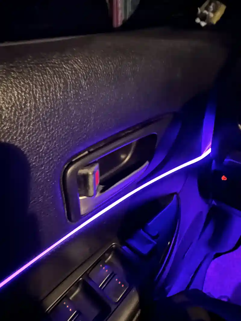

马自达6轿跑,玻璃升降。洗车之前还是好的去洗了一次车估计是进水了还是怎么的,后排右边的玻璃主控控制不了,后排的可以控制升降。需要更换主控总成还是怎么回事呢?有知道的大哥吗

像这种情况的话,应该就是咱们的主驾的总成控制面板有问题,这种情况一般都是直接换个总成,没有说单独进行售卖的,不是说咱们修理厂不换,而是没有卖咱们单个,只能更换总成

你好是的,咱那个车辆主控开关这边出现无法进行控制其他车窗升降的话,这个我们要首先看一下是不是我们这个车辆其他车窗没有了一键升降导致的,我们主控开关无法控制其他车窗升降,
解决问题的话,你可以把这个后排右侧车窗给他单独匹配一下,匹配出来一键升降一键下降,然后我们这边主控开关就可以控制后排右侧玻璃升降器工作了
如果后排右侧玻璃升降器单独升降一键升降一键下降都有主控开关,还是控制不了的话,那说明触控开关出现内部电路板损坏,需要进行单独更换一下开关解决问题
按照我上面给你提供了两种方案维修解决在这个车窗升降问题

后右做个匹配,先放下玻璃,然后升起玻璃到顶不松按钮听到一声卡擦再松手,这样还不行再考虑换主驾总开关

本人轿跑,和你一样,就前几天发生副驾玻璃主控开关没有反应,副驾开关可以单独升降。汽修店让换主驾的开关总成。然后这里很多人说可以匹配,就试着各种匹配。如先降到底3秒,再升到顶3秒等等,不行。实在不甘心,一次在路上等红灯。就再一次试着将玻璃降到一半,然后升到顶听到咯哒两声松开。成功复活。顿斯心情愉悦!供你参考!

断电,松掉电瓶负极,等两分钟弄个装上,然后每个车窗都学习一下,还不行的话估计就只能换主驾总成了,但是你可以让卖家给你试一下,好用就买,不好用不买。我以前就是这么干的

匹配后副驾驶还是不行其他的可以控制了,副驾驶的车窗可以单独控制,就是主驾控制不了
