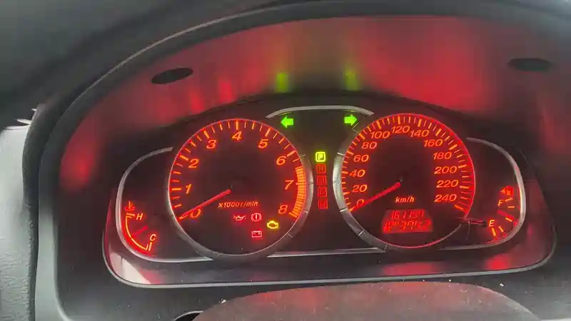

问 昨天2.3的马六发动机拉缸了 删除 推荐精华 置顶 取消置顶 关闭回复 打开回复 推荐编辑 楼主禁言 移动帖子 重置头像 操作记录 楚天紓 0浏览 · 2024-12-19 16:07· 发布于湖南 昨天2.3的马六发动机拉缸了,请教各位怎么办,听说换拆车件发动机坑多,去大修又担心修不好,求指教 举报 打开汽车之家 阅读体验更好 相关问题 更多 问求助车友们! 0回答 问车友你们的马六 0回答 问请教各位车友 0回答 问60码车会抖 0回答 问探讨一下空腔注蜡 0回答 问这个灯不亮,怎么办? 0回答 全部回复 只看楼主 cardoctor 关禁闭 已屏蔽 根据你的问题、这个车修理的技术已经成熟了的、一般修理厂可以搞定的、唐钢更换活塞环、活塞气门油封大修包更换一下 2024-12-19 16:08 来自浙江 回复 沙发 屏蔽此人 举报 删除 取消删除 禁言 重置头像 共有条对话 > 三电老王 关禁闭 已屏蔽 这种情况出现拉缸的情况,基本上找一些比较好的维修店直接进行大修就完事了,这种情况的话,一般都是更换咱们的活塞环包括一缸套,还有一些密封原件,其实也花不了多少钱,如果说单独换个拆车的发动机的话,其实可能还没有你原车上的的好,一般拆车件他内部都有可能拆装过。 2024-12-19 16:08 来自江苏 回复 板凳 屏蔽此人 举报 删除 取消删除 禁言 重置头像 共有条对话 > 偷油的不一定是老鼠 关禁闭 已屏蔽 不建议你更换发动机总成,能大修尽量去做大修,没有特别好的办法,只能是镗缸,然后更换活塞环,这种问题和你平时的保养是有直接关系的,一定要用合适的机油,定期添加除碳剂 2024-12-19 16:09 来自河北 回复 地板 屏蔽此人 举报 删除 取消删除 禁言 重置头像 共有条对话 > 隆乐 关禁闭 已屏蔽 瑞虎 如果怕换拆车件有坑、大修又修不好,你可以找一家靠谱的、口碑好的汽车维修店。让师傅仔细检查拉缸程度,用质量好的配件来大修。或者找专业的发动机翻新厂,他们有经验,能把发动机修好,让车恢复活力。 2024-12-19 16:15 来自河北 回复 屏蔽此人 举报 删除 取消删除 禁言 重置头像 共有条对话 > 香菜kfc 关禁闭 已屏蔽 不准备换长期开就以改代修换个2.5的机头或者淘个2.3的机头两个价格大差不差,准备换车就报废。 2024-12-19 17:15 来自河南 回复 屏蔽此人 举报 删除 取消删除 禁言 重置头像 共有条对话 > 散人玩车 关禁闭 已屏蔽 拉缸的表现是什么? 2024-12-19 17:37 来自福建 回复 屏蔽此人 举报 删除 取消删除 禁言 重置头像 共有条对话 > 湖南火狐 关禁闭 已屏蔽 马自达6 修修就是,这个车维修不难,顺便扩下缸,动力还会好些。 2024-12-19 22:33 来自湖南 回复 屏蔽此人 举报 删除 取消删除 禁言 重置头像 共有条对话 > 楚天紓 楼主 关禁闭 已屏蔽 看到很多车友换2.5的发动机,不知道他们在哪里买的,质量怎么样 2024-12-19 23:09 来自湖南 回复 举报 删除 取消删除 禁言 重置头像 共有条对话 > 只爱开马六的大叔 关禁闭 已屏蔽 马自达6 要报废了吗?报废就拆电器件换钱咯 2024-12-19 23:28 来自广东 回复 屏蔽此人 举报 删除 取消删除 禁言 重置头像 共有条对话 > 8899361 关禁闭 已屏蔽 什么原因拉缸的?给大伙提个醒。另外你要是去修,看看他们有没有液氮的。有,则技术可以的。 2024-12-20 08:35 来自浙江 回复 屏蔽此人 举报 删除 取消删除 禁言 重置头像 共有条对话 > 楚天紓 楼主 关禁闭 已屏蔽 马自达六,2.3旗舰,决定报废,全车除发动机外完好,今年八月刚换四条避震,车机,蓄电池,想检漏的可以联系我 2024-12-21 11:00 来自湖南 回复 举报 删除 取消删除 禁言 重置头像 共有条对话 > 楚天紓 楼主 关禁闭 已屏蔽 应该是谢师傅 2024-12-21 11:43 来自湖南 回复 举报 删除 取消删除 禁言 重置头像 共有条对话 > 楚天紓 楼主 关禁闭 已屏蔽 他那里换个拆车发动机应该没有问题 2024-12-21 11:45 来自湖南 回复 举报 删除 取消删除 禁言 重置头像 共有条对话 > arsvfxlkg6b 关禁闭 已屏蔽 平时保养不注意吧,不舍得换好机油吧。我10年的车,2.0的普通马六,20万公里了,前几天还跑190的时速和A4飙车。一点事情没有。动力这几年一直没有变化。油耗一直保持10个油的水平。 2024-12-22 05:21 来自广西 回复 屏蔽此人 举报 删除 取消删除 禁言 重置头像 共有条对话 > 只爱开马六的大叔 关禁闭 已屏蔽 马自达6 有请灯逼哥 2024-12-23 14:40 来自广东 回复 屏蔽此人 举报 删除 取消删除 禁言 重置头像 共有条对话 > Xrol29 关禁闭 已屏蔽 你怎么判断是拉缸了? 2024-12-26 09:24 来自上海 回复 屏蔽此人 举报 删除 取消删除 禁言 重置头像 共有条对话 > 湾岸SPEED 关禁闭 已屏蔽 换个2.5鸡头 2024-12-26 11:13 来自山东 回复 屏蔽此人 举报 删除 取消删除 禁言 重置头像 共有条对话 > 佬哥丶 关禁闭 已屏蔽 有没有原厂三元呀 2024-12-30 14:59 回复 屏蔽此人 举报 删除 取消删除 禁言 重置头像 共有条对话 > chemilxk 关禁闭 已屏蔽 秦新能源 拉缸了看是不是高温导致的,如果是高温导致的建议直接换个拆车发动机。马六高温后修复难度太高。 2025-01-14 14:21 来自北京 回复 屏蔽此人 举报 删除 取消删除 禁言 重置头像 共有条对话 > 还想在主楼增加内容?点击续写主楼内容 登录 参与更多互动 发表回复 打开App,查看更多评论 首 页 上一页 下一页 末 页 跳 转 取 消 还想在主楼增加内容?点击续写主楼内容 登录 参与更多互动 系统故障 发表回复 图片最多上传9张 微信好友 微信朋友圈 新浪微博 QQ好友 QQ空间 取消 相关推荐 加载中
