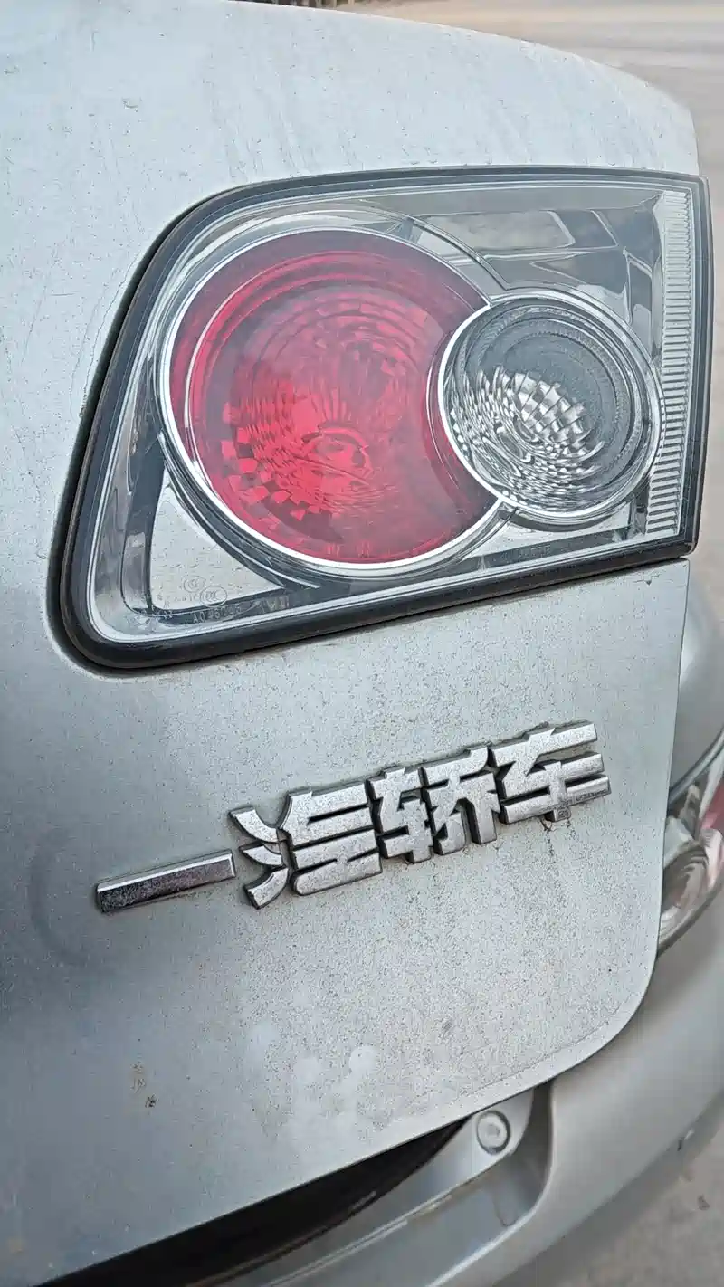

马自达6遥控锁车后车门都能锁上,后备箱却锁不上,打开后备箱也
Hello呼呼
0浏览 · 2024-12-11 11:04· 发布于山东
如题,感谢知道的老师解答下?

马自达6遥控锁车后车门都能锁上,后备箱却锁不上,打开后备箱也不报警,机械钥匙能正常锁,请问这是怎么回事呢?
