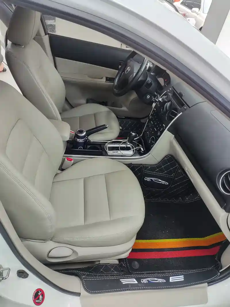

问 马6 2.0启动后P挡拉不下来,有修好的车友吗? 删除 推荐精华 置顶 取消置顶 关闭回复 打开回复 推荐编辑 楼主禁言 移动帖子 重置头像 操作记录 悟雨天 0浏览 · 2024-11-29 07:51· 发布于江苏 2.0的马6这几天早上都是启动后,p挡拉不下来了?有没有遇到这情况修好的车友 举报 打开汽车之家 阅读体验更好 相关问题 更多 问保养后节气门问题 0回答 问马自达6搭电喇叭响? 0回答 问12款老马六 0回答 问马六皮带问题 0回答 问发电机皮带更换价格? 0回答 问马六后背厢 0回答 全部回复 只看楼主 山东的小伙 关禁闭 已屏蔽 宝骏560 根据您的描述,分析解答如下;①这种情况p档拉不下来,大多数都是锁止开关或者是档位开关的问题。②首先要检查一下锁止电磁阀,也就是刚才说的锁止开关,如有问题需要对应更换。③其次就是车辆档位开关有问题导致的这种现象,需要用电脑做一下故障,读取检查档位开关。 2024-11-29 07:57 来自山东 回复 沙发 屏蔽此人 举报 删除 取消删除 禁言 重置头像 共有条对话 > BB说车 关禁闭 已屏蔽 深蓝S07 应该是你平时停车没停稳就喜欢换挡吗,这样容易造成锁止器故障,当然也有可能是变速箱本身出现故障,不过概率比较低,另外刹车灯坏了也有可能导致这个问题,修一修就好了,锁止器的问题可能临时用应急解锁按钮先解决,后面再观察情况。 2024-11-29 08:06 来自四川 回复 板凳 屏蔽此人 举报 删除 取消删除 禁言 重置头像 共有条对话 > 旭日阳刚1986 关禁闭 已屏蔽 明锐 马自达6启动后P挡拉不下来,不少车友遇到过类似情况并解决,原因及解决方法如下: 一是刹车开关故障。刹车开关若出现故障,会导致无法向变速器控制系统发送正确刹车信号,使P挡无法解锁。可检查刹车踏板踩下时刹车灯是否亮起,若不亮,需更换刹车开关. 二是锁止机构故障。包括锁止电磁阀故障、拉线问题、档位底座故障等 。比如锁止电磁阀卡住,或拉线的胶套损坏、脱落等,会使P挡锁止机构无法正常工作。需检查相关部件,损坏则更换.三是停车操作不当。若停车时未完全停稳就挂入P挡,或车辆停在坡道上且未拉手刹,再次启动时P挡可能拉不动。应先踩刹车将车停稳,拉手刹后再挂P挡.四是电子系统故障。车辆电子控制单元或相关传感器故障,也可能导致P挡无法正常解锁。需使用专业诊断仪器检测故障代码,进行针对性维修. 2024-11-29 08:13 来自上海 回复 地板 屏蔽此人 举报 删除 取消删除 禁言 重置头像 共有条对话 > 还想在主楼增加内容?点击续写主楼内容 登录 参与更多互动 发表回复 打开App,查看更多评论 首 页 上一页 下一页 末 页 跳 转 取 消 还想在主楼增加内容?点击续写主楼内容 登录 参与更多互动 系统故障 发表回复 图片最多上传9张 微信好友 微信朋友圈 新浪微博 QQ好友 QQ空间 取消 相关推荐 加载中
