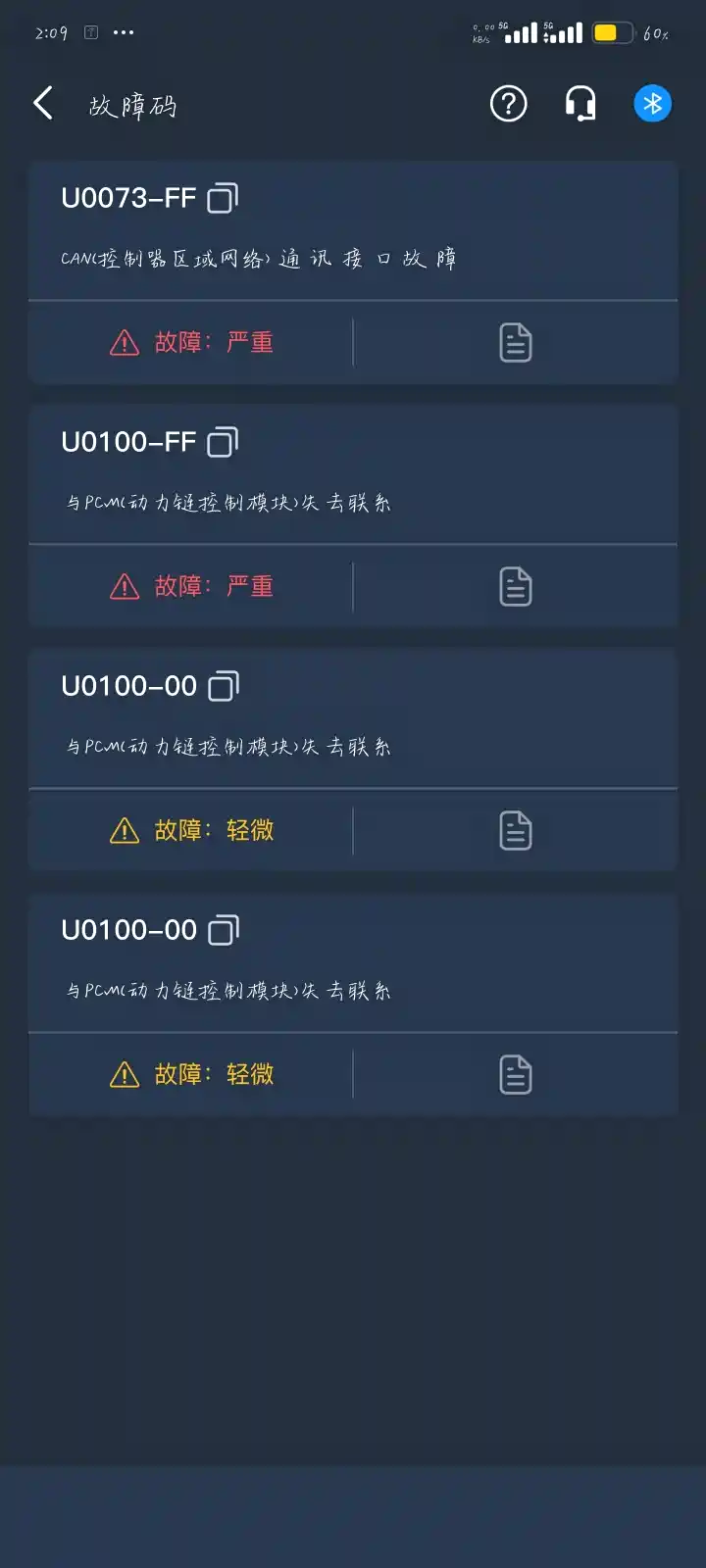

马六变速箱电脑偶发不通讯亮发动机故障灯,是啥问题啊求助

1.检查通讯线路、主继电器;
2.此车是否存在抖动、动力不足、行驶顿挫闯动症状?
测试一下发动机燃烧工况,看看混合气状态,通过数据分析诊断是否因为发动机输出功率不足引起闯动,导致发动机与变速箱控制逻辑不合理,报的故障…

我的发生过,是因为节气门插头线有一根线磨破了似断非断,重新接好就没问题了

电脑板进水了,查查!!!主要查主驾驶保险盒旁边的BCM 信我的没错
