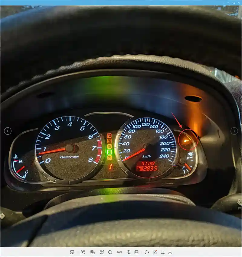

问 马自达6 仪表盘钥匙灯亮了什么问题? 删除 推荐精华 置顶 取消置顶 关闭回复 打开回复 推荐编辑 楼主禁言 移动帖子 重置头像 操作记录 买菜车2013 0浏览 · 2024-05-25 10:43· 发布于广东 这段时间仪表盘的钥匙灯亮了,开车过程中时亮,时而又灭,大家知道是什么问题吗? 举报 打开汽车之家 阅读体验更好 相关问题 更多 问发电机皮带更换价格? 0回答 问老马六三元催化器 0回答 问怠速低500清理后 0回答 问老马六半夜折磨人 0回答 问求助车友们! 0回答 问求个马六磁带机的挡板 0回答 全部回复 只看楼主 AA没有昵称 关禁闭 已屏蔽 我的上次是刹车灯泡故障 2024-05-25 10:57 来自江西 回复 沙发 屏蔽此人 举报 删除 取消删除 禁言 重置头像 共有条对话 > 宫海龙 关禁闭 已屏蔽 睿翼 小扳手吧 保养提示灯 2024-05-25 13:50 来自黑龙江 回复 板凳 屏蔽此人 举报 删除 取消删除 禁言 重置头像 共有条对话 > 买菜车2013 楼主 关禁闭 已屏蔽 马自达6 时亮,时不亮,貌似也没什么影响 2024-06-02 12:11 来自广东 回复 地板 举报 删除 取消删除 禁言 重置头像 共有条对话 > 不懂叫啥 关禁闭 已屏蔽 马自达6 这个就是保养提示灯,12款后的才有 2024-06-03 00:37 来自福建 回复 屏蔽此人 举报 删除 取消删除 禁言 重置头像 共有条对话 > 页面找不到 关禁闭 已屏蔽 肯定是哪里有故障吧,找电脑读读!马六没先进到能记录保养时间和周期吧 ! 2024-06-03 08:28 来自上海 回复 屏蔽此人 举报 删除 取消删除 禁言 重置头像 共有条对话 > 买菜车2013 楼主 关禁闭 已屏蔽 马自达6 靠,最近油耗近20升/百公里,上两个月发动机故障灯亮了,去了私人维修店读了码说是后氧传感器坏了,清除了故障码.一直没出现.难到现在转移到这个钥匙故障灯上了? 2024-06-08 10:18 来自广东 回复 举报 删除 取消删除 禁言 重置头像 共有条对话 > 买菜车2013 楼主 关禁闭 已屏蔽 马自达6 想不到困扰我将近一年的问题今天解决了(马自达4s出来的开店老板都不知啥原因),是在论坛上找到答案的.这个是刹车优先故障灯,自己更换刹车开关解决了. 2025-04-12 22:54 来自广东 回复 举报 删除 取消删除 禁言 重置头像 共有条对话 > 还想在主楼增加内容?点击续写主楼内容 登录 参与更多互动 发表回复 打开App,查看更多评论 首 页 上一页 下一页 末 页 跳 转 取 消 还想在主楼增加内容?点击续写主楼内容 登录 参与更多互动 系统故障 发表回复 图片最多上传9张 微信好友 微信朋友圈 新浪微博 QQ好友 QQ空间 取消 相关推荐 加载中
