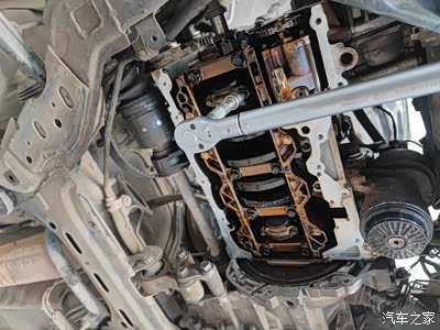

都说日系车不烧机油,可我这辆老马六还是烧了,1000公里一升机油
记录:今日7月6日免拆更换气门油封
施工中,需要拆掉两根凸轮轴,拆完要重新对正时
换下来的油封
旧气门油封(左)和新气门油封(右)对比能看见孔径明显变大
后续每跑一千公里跟进一次

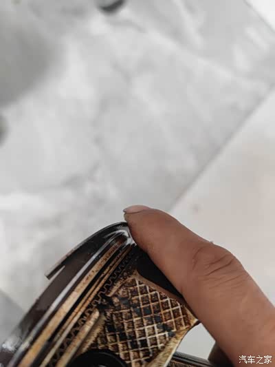

换油封没用,主要是油环卡死了
