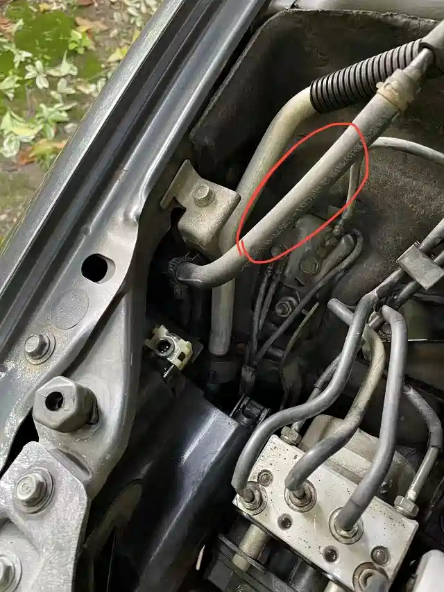

问 这个管子是啥? 删除 推荐精华 置顶 取消置顶 关闭回复 打开回复 推荐编辑 楼主禁言 移动帖子 重置头像 操作记录 tysonbruce812 0浏览 · 2024-05-05 15:36· 发布于浙江 今天检查发动机舱,无意中发现有这么一个管子,一端是悬着的,没任何连接,不知道是干嘛?有知道的朋友吗? 举报 打开汽车之家 阅读体验更好 相关问题 更多 问马六中控保险丝 0回答 问空调频繁暂停制冷 0回答 问4档收油门顿挫 0回答 问60码车会抖 0回答 问马自达六轮速传感器 0回答 问马六轿跑开空调漏水 0回答 全部回复 只看楼主 洋葱会刺鼻 关禁闭 已屏蔽 废气阀的管子不管他我的也是 2024-05-05 18:11 来自贵州 回复 沙发 屏蔽此人 举报 删除 取消删除 禁言 重置头像 共有条对话 > 页面找不到 关禁闭 已屏蔽 这不是空调管? 2024-05-06 07:53 来自上海 回复 板凳 屏蔽此人 举报 删除 取消删除 禁言 重置头像 共有条对话 > 楚天舒888 关禁闭 已屏蔽 碳罐进气口,就是这样的 2024-05-06 10:22 来自湖南 回复 地板 屏蔽此人 举报 删除 取消删除 禁言 重置头像 共有条对话 > wyg945 关禁闭 已屏蔽 按厂家维修手册,在终端会有一个单向阀,这里并不是单纯的通气管.但这个阀有个问题就是常年暴露在外,进灰后会导致单向关闭不严.我是强行打开清洗后,外面再加罩了一层口罩的无纺布当过滤.流量不大,完全够用. 2024-06-17 22:07 来自江西 回复 屏蔽此人 举报 删除 取消删除 禁言 重置头像 共有条对话 > 还想在主楼增加内容?点击续写主楼内容 登录 参与更多互动 发表回复 打开App,查看更多评论 首 页 上一页 下一页 末 页 跳 转 取 消 还想在主楼增加内容?点击续写主楼内容 登录 参与更多互动 系统故障 发表回复 图片最多上传9张 微信好友 微信朋友圈 新浪微博 QQ好友 QQ空间 取消 相关推荐 加载中
