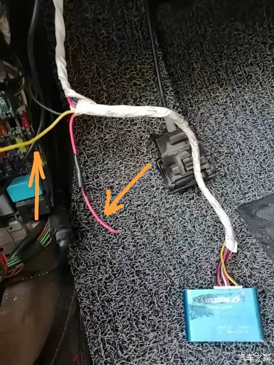

红线断了,红线断头是齐口的

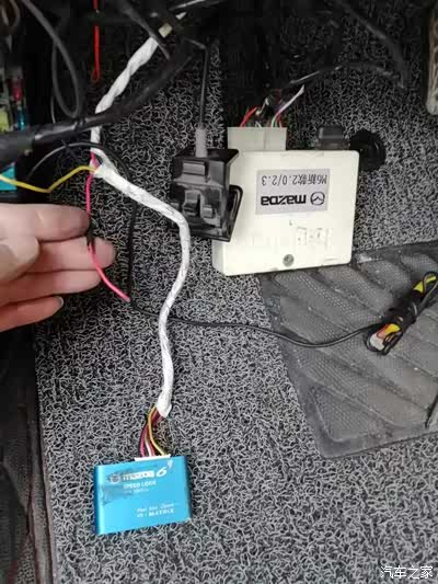

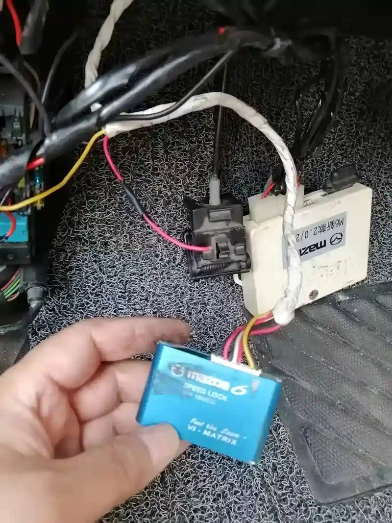

2011年4月注册的马六,2018年入手,前车主改装的自动大灯,模块输出到保险盒有两根线(黄线和红线)红线断了一根,现象是白天近光灯常亮状态,这根红线是正极还是负极?应该接哪里,拜托大神们帮忙解答一下,谢谢!

找 一下另一端断在哪里不就知道了,反正只可能在够得着的范围,而这个范围内最多就是保险丝。盲猜一下是用来取电的,你看看哪个保险丝有点特别就知道了。
2024-04-26 08:31 来自浙江 回复

看样子是acc控制线
2024-04-26 09:28 来自广东 回复

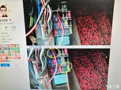

今天按照车友的提示,结合以前自动大灯教程图片在保险盒尝试两处接线还是不行,近光灯依然是常亮状态,也找不到有断线的地方
2024-04-26 20:38 来自河北 回复

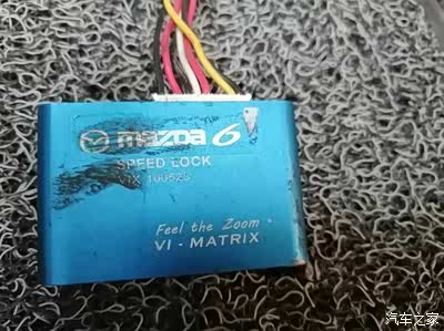

这个自动大灯模块和论坛上发布的自动大灯教程的模块好像不一样
2024-04-26 20:50 来自河北 回复
