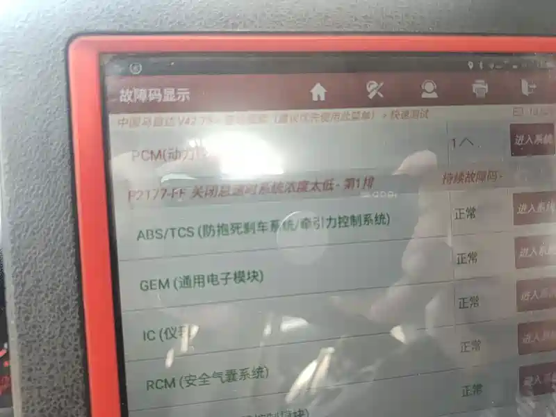

问 关闭怠速时系统浓度太低,咋解决呀? 删除 推荐精华 置顶 取消置顶 关闭回复 打开回复 推荐编辑 楼主禁言 移动帖子 重置头像 操作记录 孙梓桓 0浏览 · 2024-03-10 15:30· 发布于辽宁 这个问题咋解决呀?现在车打着火后,给油车不走,得过好几秒才有反应,哪位大神帮看看呀 举报 打开汽车之家 阅读体验更好 相关问题 更多 问求助底盘问题 0回答 问马6碳盘需要改装吗? 0回答 问前杠下面的板子掉出来 0回答 问07款马六两个问题 0回答 问马六能开20年吗? 0回答 问老马六半夜折磨人 0回答 全部回复 只看楼主 丫丫仔爸 关禁闭 已屏蔽 手动自动啊 2024-03-10 16:47 来自上海 回复 沙发 屏蔽此人 举报 删除 取消删除 禁言 重置头像 共有条对话 > 爱生活的阿呆 关禁闭 已屏蔽 前氧传感器 2024-03-10 18:36 来自四川 回复 板凳 屏蔽此人 举报 删除 取消删除 禁言 重置头像 共有条对话 > 广州车友9115045 关禁闭 已屏蔽 马自达6 清洗喷油嘴,不行就是汽油泵 2024-03-10 21:42 来自广东 回复 地板 屏蔽此人 举报 删除 取消删除 禁言 重置头像 共有条对话 > Set_ECU 关禁闭 已屏蔽 英菲尼迪G系 进气系统漏气 2024-03-10 23:02 来自广东 回复 屏蔽此人 举报 删除 取消删除 禁言 重置头像 共有条对话 > 快乐大巴士 关禁闭 已屏蔽 给油车不走,检查一下波箱磨擦片是否打滑 2024-03-11 11:44 来自广东 回复 屏蔽此人 举报 删除 取消删除 禁言 重置头像 共有条对话 > bg3sfx1 关禁闭 已屏蔽 进气系统漏气,不走是因为电检测到混合气浓度低,不上档所以不走,查进气系统 2024-03-15 08:23 来自北京 回复 屏蔽此人 举报 删除 取消删除 禁言 重置头像 共有条对话 > X带头大哥X 关禁闭 已屏蔽 先检查漏气,如果不漏气,就清洗喷油嘴,如果车年限较大,就更换汽油泵,汽油压力低也会造成混合气过稀 2024-03-28 16:35 来自黑龙江 回复 屏蔽此人 举报 删除 取消删除 禁言 重置头像 共有条对话 > 还想在主楼增加内容?点击续写主楼内容 登录 参与更多互动 发表回复 打开App,查看更多评论 首 页 上一页 下一页 末 页 跳 转 取 消 还想在主楼增加内容?点击续写主楼内容 登录 参与更多互动 系统故障 发表回复 图片最多上传9张 微信好友 微信朋友圈 新浪微博 QQ好友 QQ空间 取消 相关推荐 加载中
