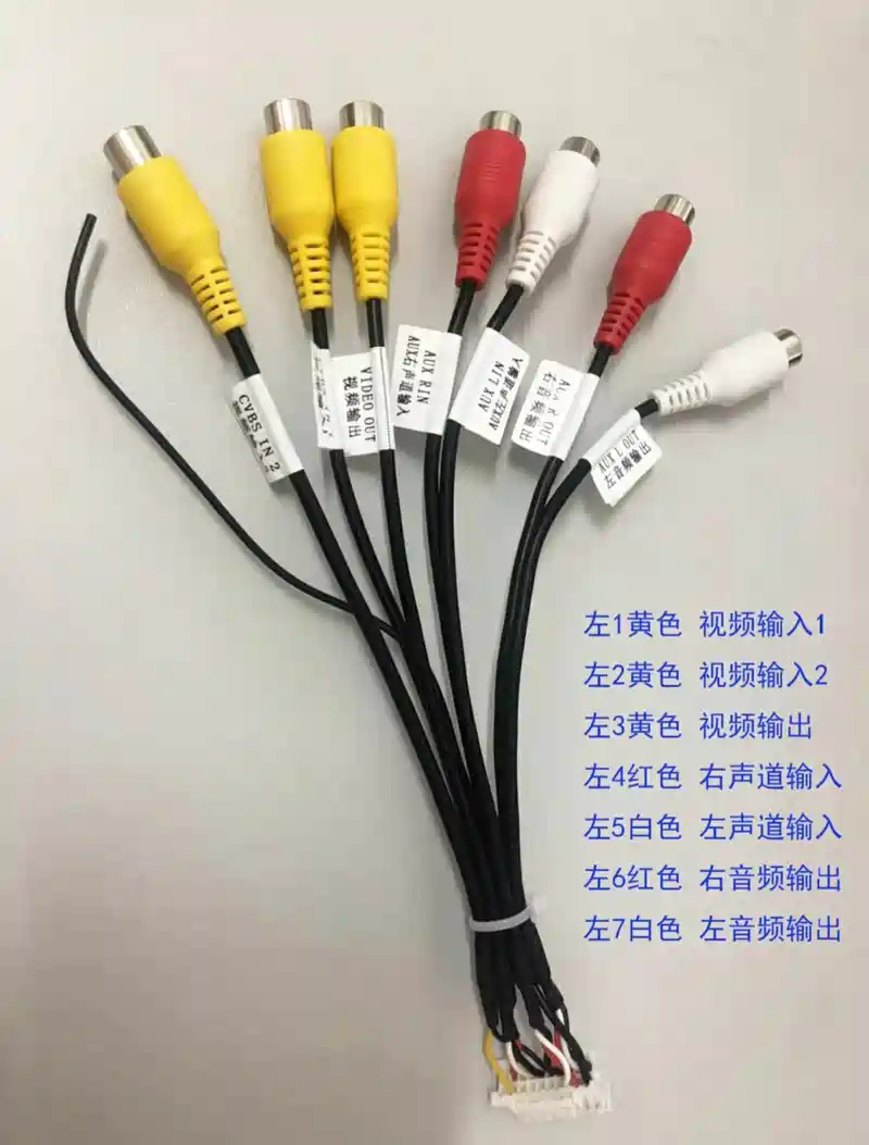

大神们,我买这三条线插起来是不是就可以用原车cd按media键播放安卓大屏的声音了?

zitazhai 关禁闭 已屏蔽
不是这几条线 大屏的声音要通过AUX
播放 所以在大屏的20针插口那里必须要有一条能够连接cdAUX插口的专用线
2023-05-05 03:39 来自广西 回复

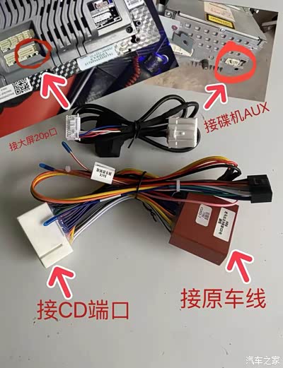

Alt41 关禁闭 已屏蔽
马自达6
首先大线插回CD.不要用导航配的转接线.因为转接线把CD的音频线都空着全部接到导航上了.
然后在大线里找出电源、ACC、负极接到导航对应线上.方控、小灯这些按自己需求接.想无损就某宝买一截带公母插的大线.
最后aux线接CD.再买个一分二的线接aux线.然后一分二线接你买的线的输出线左右声道.
如果有电流声再加个消电流的.

贾延举 关禁闭 已屏蔽
马自达6
我买的这样的线束,保留了cd机的音质,一切声音都是cd发出来的,你那样的线束cd的音质都不好了不建议用
