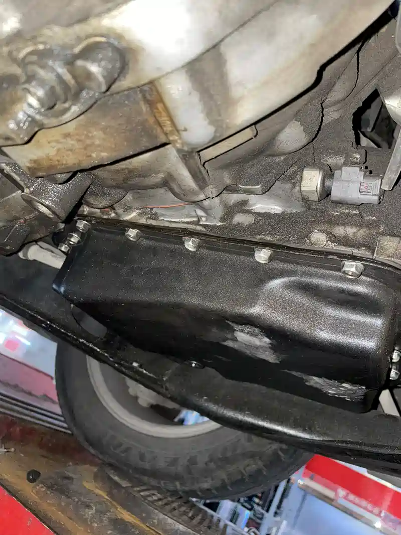

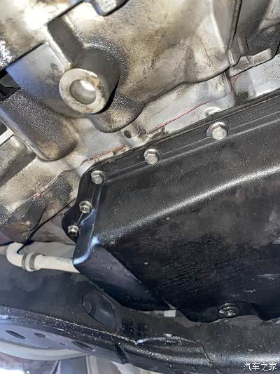

问 求助 变速箱油底壳渗油 删除 推荐精华 置顶 取消置顶 关闭回复 打开回复 推荐编辑 楼主禁言 移动帖子 重置头像 操作记录 Xrol29 0浏览 · 2023-02-01 19:12· 发布于上海 一年前换得变速箱油,当时重力换加清洗油底壳。最后没用打胶,用的橡胶垫。现在一年了胶垫开裂被挤出来了,渗油厉害。大家帮忙看下这个垫还能撑多久?需要重新打胶嘛? 举报 打开汽车之家 阅读体验更好 相关问题 更多 问12款老马六 0回答 问2.0马六加几升机油 0回答 问马六水箱能用几年 0回答 问马六,雾灯保险经常烧 0回答 问老马后装倒车影像黑屏 0回答 问07款马六两个问题 0回答 全部回复 只看楼主 Xrol29 楼主 关禁闭 已屏蔽 2023-02-01 19:12 来自上海 回复 沙发 举报 删除 取消删除 禁言 重置头像 共有条对话 > 小小余儿 关禁闭 已屏蔽 原车就是打胶的,建议你拆了重新打胶,等30分钟在加油,我也是自己换的油,照维修手册的标准来打扭矩,一点问题都没有 2023-02-01 20:04 来自广东 回复 板凳 屏蔽此人 举报 删除 取消删除 禁言 重置头像 共有条对话 > 长沙车友0513936 关禁闭 已屏蔽 拆掉打胶吧,几年都没油印子 2023-02-01 22:53 来自湖南 回复 地板 屏蔽此人 举报 删除 取消删除 禁言 重置头像 共有条对话 > Alex朱爸爸 关禁闭 已屏蔽 唐新能源 打胶用的久,原厂就是打胶的。。 2023-02-02 09:35 来自上海 回复 屏蔽此人 举报 删除 取消删除 禁言 重置头像 共有条对话 > 徐州车友9782662 关禁闭 已屏蔽 小小余儿 2023/02/01 20:04:40 发表在 板凳 原车就是打胶的,建议你拆了重新打胶,等30分钟在加油,我也是自己换的油,照维修手册的标准来打扭矩,一点问题都没有多大扭矩,我的也漏油加橡胶垫子上的时候15扭 2024-03-20 15:47 来自江苏 回复 屏蔽此人 举报 删除 取消删除 禁言 重置头像 共有条对话 > 徐州车友9782662 关禁闭 已屏蔽 楼主搞定了吗?也是油底壳漏和你的一样,去年换的变速箱油,昨天换机油才发现,暂时没垫子,洗洗等垫子来再换,我记着去年拆油底壳的时候很紧,半天才搞下来,原车是不带垫子的,但是修车的说要加,昨天看边上垫子也开裂了 2024-03-20 15:56 来自江苏 回复 屏蔽此人 举报 删除 取消删除 禁言 重置头像 共有条对话 > 徐州车友9782662 关禁闭 已屏蔽 我的加垫子也打胶了 2024-03-20 15:57 来自江苏 回复 屏蔽此人 举报 删除 取消删除 禁言 重置头像 共有条对话 > SMCRV 关禁闭 已屏蔽 马自达6 经验告诉你,不要垫,只打胶 2024-03-21 08:48 来自山西 回复 屏蔽此人 举报 删除 取消删除 禁言 重置头像 共有条对话 > 还想在主楼增加内容?点击续写主楼内容 登录 参与更多互动 发表回复 打开App,查看更多评论 首 页 上一页 下一页 末 页 跳 转 取 消 还想在主楼增加内容?点击续写主楼内容 登录 参与更多互动 系统故障 发表回复 图片最多上传9张 微信好友 微信朋友圈 新浪微博 QQ好友 QQ空间 取消 相关推荐 加载中
