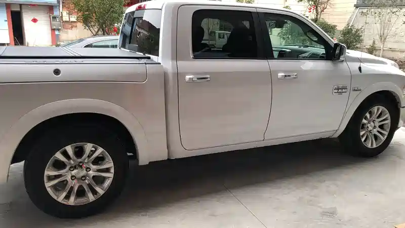

原车20寸,想改个22寸的,有改过或者给点意见吗?兄弟们

换22寸那就没法开了,蹭叶子板,得加法兰盘,加了又不安全,换套MT轮胎试试,我在出售,看我帖子

这个不影响吧 相当于就轮毂变大 轮胎换一下 整个轮子大小不变的

换22的轮毂要么换避震,要么换轮胎
HaoHei6688 关禁闭 已屏蔽
17 18 20比较多,22寸不适合咱们这大皮卡用

22寸新款老款都可以换的,285/45R22,但是22寸起步加速会变慢,油耗变高,样子是好看很多,自己衡量值不值
