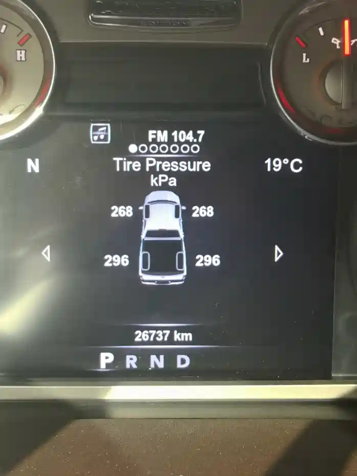

268胎压
唐山车友2162507 关禁闭 已屏蔽
我的胎压是268
有自明辨善恶做真人 楼主 关禁闭 已屏蔽
斋稻谷物 2018/10/24 15:25:35 发表在 6楼
我的胎压是268
前后都是268?
2018-10-24 15:26 回复
唐山车友2162507 关禁闭 已屏蔽
有自明辨善恶做真人 2018/10/24 15:26:26 发表在 7楼
前后都是268?
