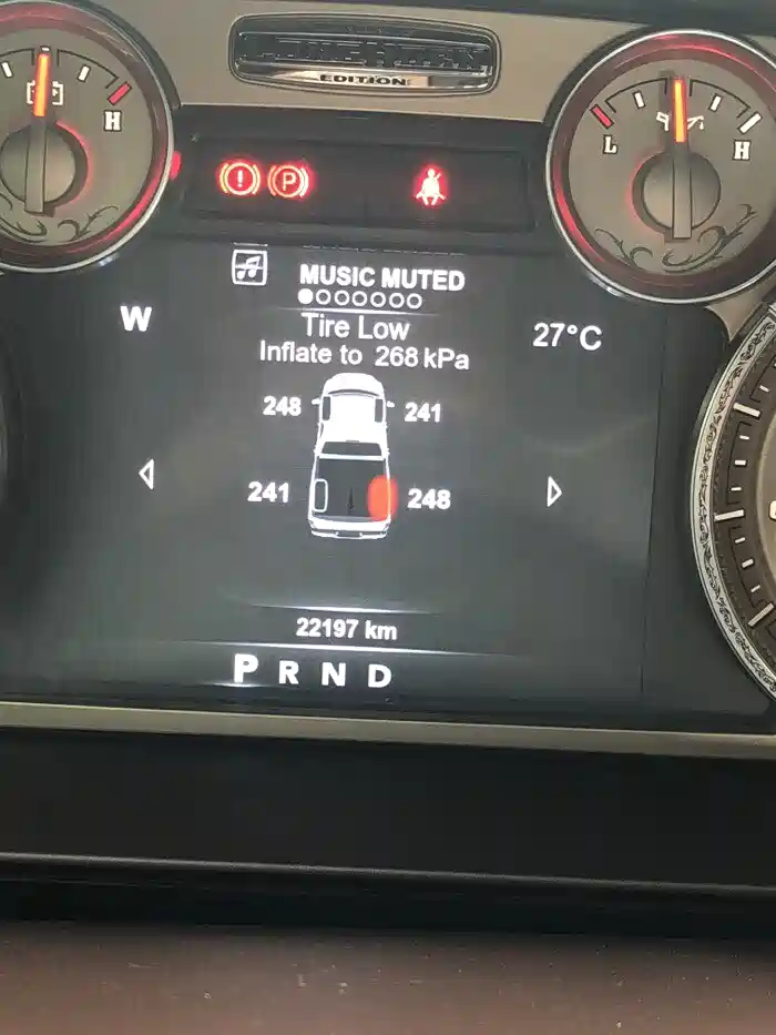

长角号的标准胎压是多少?开了很长时间也不消。

冲的低了,胎压检测灯不消。充多少才能消?

1、胎压应该打多少以车厂推荐值为准。车厂气压推荐值通常可以在以下地方找到:车辆用户手册,驾驶室车门(B柱附近)旁边的标签,车辆驾驶座旁的抽屉,油箱盖小门。
2、车厂胎压推荐值指的是冷却胎压。定义如下: 停车后至少三小时后或轮胎行驶不超过2公里。如果只能在热胎时测量胎压,请将所测得的胎压数值减去大约0.3巴(=4psi)就是轮胎冷却充气压力。
3、如果车厂没有特殊规定,在冬季或者夏季是不需要特别调整的。当然建议您在测量胎压时最好在常温环境下。

打到270 皮卡跟普通车不一样
就叫老C吧 关禁闭 已屏蔽
268 车门旁边写了啊

谢了

低于268就亮
切往无前 关禁闭 已屏蔽
屏幕上显示268,充过2.7以后会消失,但是正常以后建议再调回2.3/2.5,不然会很颠
切往无前 关禁闭 已屏蔽
再调回去就不会显示胎压底了,具体我也不明白,我刚刚这么操作的
