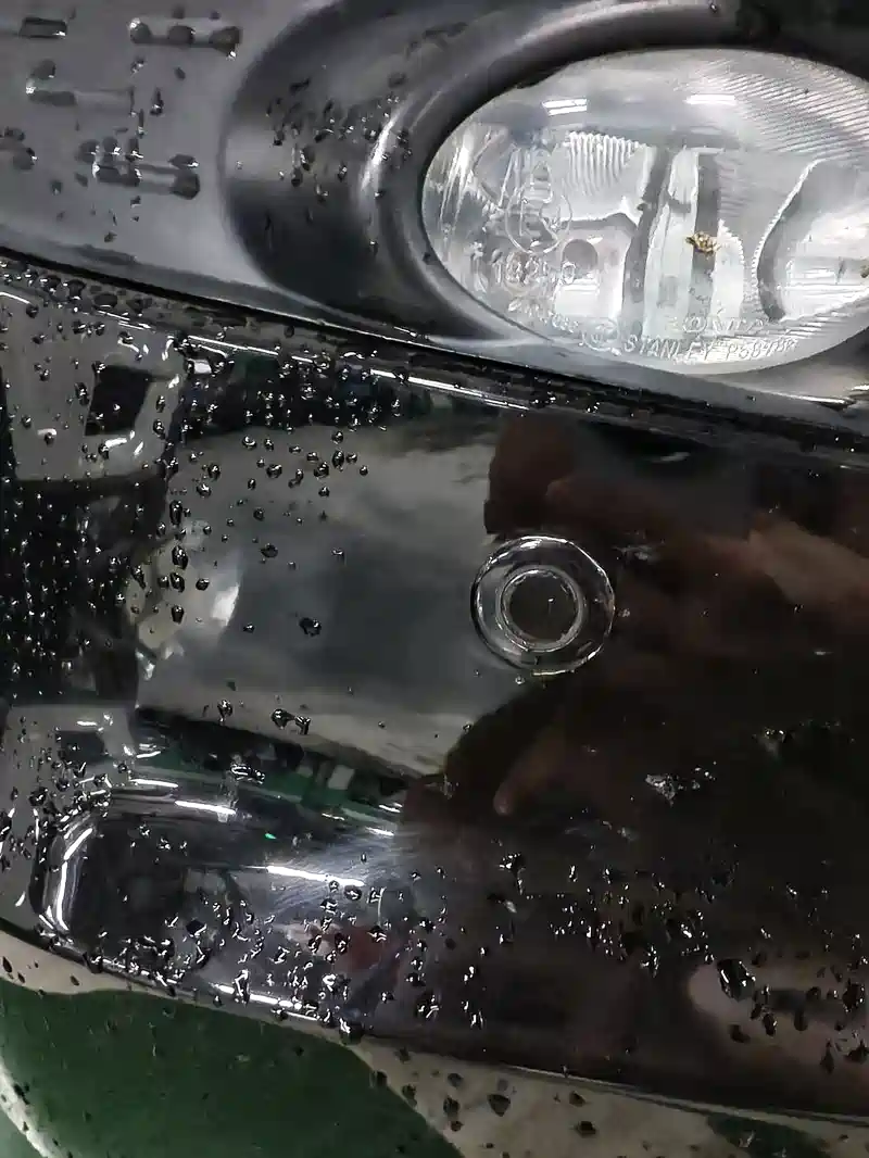

问 淋雨后倒车雷达长鸣 删除 推荐精华 置顶 取消置顶 关闭回复 打开回复 推荐编辑 楼主禁言 移动帖子 重置头像 操作记录 AugustineYang 0浏览 · 2026-06-23 23:12· 发布于湖北 长时间淋雨之后,右前雷达会长鸣,太阳晒一天以后故障又消失了,平时使用也都是正常的。是雷达模块坏了吗? 举报 打开汽车之家 阅读体验更好 相关问题 更多 问歌诗图停车传感器故障 0回答 问后车门迎宾灯不亮了 0回答 问歌诗图启动马达坏了 0回答 问抖动 0回答 全部回复 只看楼主 慕岚之途 关禁闭 已屏蔽 岚图知音 不是雷达模块损坏,多是右前雷达探头密封老化渗水。淋雨进水短路触发长鸣,日晒水分蒸发恢复正常。先拆检探头密封圈,更换密封胶圈;探头插头做防水包裹,清理插头氧化。暂时不用换雷达,处理防水即可解决反复故障。 06-24 07:17 来自湖北 回复 沙发 屏蔽此人 举报 删除 取消删除 禁言 重置头像 共有条对话 > 天天gst 关禁闭 已屏蔽 我的也这样好几年了。平时也没问题。 06-25 08:42 来自山东 回复 板凳 屏蔽此人 举报 删除 取消删除 禁言 重置头像 共有条对话 > hexm123 关禁闭 已屏蔽 魏牌 高山 雨水不多还能勉强使用,但在我们南方多雨水的地区还不如直接换新的,淘宝上也没几个钱 06-26 21:40 来自浙江 回复 地板 屏蔽此人 举报 删除 取消删除 禁言 重置头像 共有条对话 > 还想在主楼增加内容?点击续写主楼内容 登录 参与更多互动 发表回复 打开App,查看更多评论 首 页 上一页 下一页 末 页 跳 转 取 消 还想在主楼增加内容?点击续写主楼内容 登录 参与更多互动 系统故障 发表回复 图片最多上传9张 微信好友 微信朋友圈 新浪微博 QQ好友 QQ空间 取消 相关推荐 加载中
