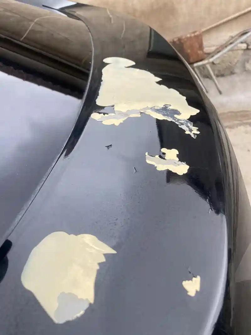

问 尾翼怎么拆?爆漆了,搞下来自己喷喷 删除 推荐精华 置顶 取消置顶 关闭回复 打开回复 推荐编辑 楼主禁言 移动帖子 重置头像 操作记录 丨梦丨灬飞扬 0浏览 · 2024-06-19 17:16· 发布于山东 有拆过尾翼的大佬么?请教一下~ 举报 打开汽车之家 阅读体验更好 相关问题 更多 问歌诗图启动马达坏了 0回答 问抖动 0回答 问淋雨后倒车雷达长鸣 0回答 问后车门迎宾灯不亮了 0回答 全部回复 只看楼主 丨梦丨灬飞扬 楼主 关禁闭 已屏蔽 歌诗图 没人会拆? 2024-06-21 14:55 来自山东 回复 沙发 举报 删除 取消删除 禁言 重置头像 共有条对话 > 风景看P图 关禁闭 已屏蔽 我要申诉 本楼已被删除 查看回帖内容查看操作记录 2024-06-21 16:00 来自山东 板凳 屏蔽此人 删除 取消删除 禁言 重置头像 共有条对话 > 魔鬼随风 关禁闭 已屏蔽 歌诗图 没必要拆喷漆的,我自己买的膜贴的,贴一次膜可以管3年的,我贴了2次了,买一次膜才几十块钱 2024-09-07 19:48 来自湖南 回复 地板 屏蔽此人 举报 删除 取消删除 禁言 重置头像 共有条对话 > 小叢991678070 关禁闭 已屏蔽 歌诗图 四颗螺丝 一个卡扣 尾灯挨着那个边一侧一颗 内部中间塑料盖板拆下有两颗螺丝 注意中间有个卡扣别拆坏了 2024-10-07 05:46 来自内蒙古 回复 屏蔽此人 举报 删除 取消删除 禁言 重置头像 共有条对话 > 刘庆超0398 关禁闭 已屏蔽 这个不好拆,要拆尾盖里面的还有线,装回去还要打胶防水,其实直接喷漆好简单 2024-10-10 07:04 来自 回复 屏蔽此人 举报 删除 取消删除 禁言 重置头像 共有条对话 > sunnydrive 关禁闭 已屏蔽 我也是 2025-03-23 17:12 来自福建 回复 屏蔽此人 举报 删除 取消删除 禁言 重置头像 共有条对话 > sunnydrive 关禁闭 已屏蔽 同款暴,本田车漆实在是薄,尾翼上面左右的玻璃压板也是掉得姥姥都认不出 2025-06-16 19:46 来自福建 回复 屏蔽此人 举报 删除 取消删除 禁言 重置头像 共有条对话 > 大同车友9326562 关禁闭 已屏蔽 就是,洗车用高压水龙头一冲尾翼和后视镜的油漆都斑斑点点了 2025-10-08 10:06 来自山西 回复 屏蔽此人 举报 删除 取消删除 禁言 重置头像 共有条对话 > 还想在主楼增加内容?点击续写主楼内容 登录 参与更多互动 发表回复 打开App,查看更多评论 首 页 上一页 下一页 末 页 跳 转 取 消 还想在主楼增加内容?点击续写主楼内容 登录 参与更多互动 系统故障 发表回复 图片最多上传9张 微信好友 微信朋友圈 新浪微博 QQ好友 QQ空间 取消 相关推荐 加载中
