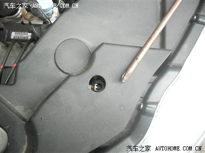

gxmhc 关禁闭 已屏蔽
吉利GC7
调这个孔里面的齿轮
2014-06-05 20:38 回复
滴丶didi 关禁闭 已屏蔽
本田XR-V
gxmhc 2014-6-5 20:38:31 发表在 地板
调这个孔里面的齿轮
他说是近光,这是调左右的,别误解了!
gxmhc 关禁闭 已屏蔽
吉利GC7
Ax1n_全球鹰_冰 2014/06/05 20:57:04 发表在 4楼
他说是近光,这是调左右的,别误解了!
噢,那高低就调不了了

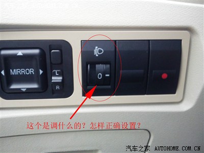

滴丶didi 关禁闭 已屏蔽
本田XR-V
gxmhc 2014/06/05 21:25:58 发表在 5楼
噢,那高低就调不了了
调高低:大灯总成后边那个白色8个M疙瘩,用螺丝刀或者8-10扳手都行

滴丶didi 关禁闭 已屏蔽
本田XR-V
gxmhc 2014-6-6 11:21:18 发表在 7楼
哦,我以为那个只是调远光的,我都调过但看不出有什么区别,可能太近了看不出来
对着墙,先开近光,车内近光开关调到0,调的时候看着远光的总成,是不是上下的动,动一点开远光试试,一点一点来,远光比近光高一指就行。
gxmhc 关禁闭 已屏蔽
吉利GC7
Ax1n_全球鹰_冰 2014/06/06 15:58:29 发表在 8楼
嗯,一直都没好的地方来调试
滴丶didi 关禁闭 已屏蔽
本田XR-V
gxmhc 2014/06/06 16:06:57 发表在 9楼
嗯,一直都没好的地方来调试
自己弄确实怪麻烦,先调左右,看看大灯远光上下的间隙,能不能调高,然后再调远近,如果远光灯壳卡到熏黑的塑料上,得在调调左右,怪麻烦,不如去车灯改装的地方去调,他们有电动螺丝刀,一会就好了。
