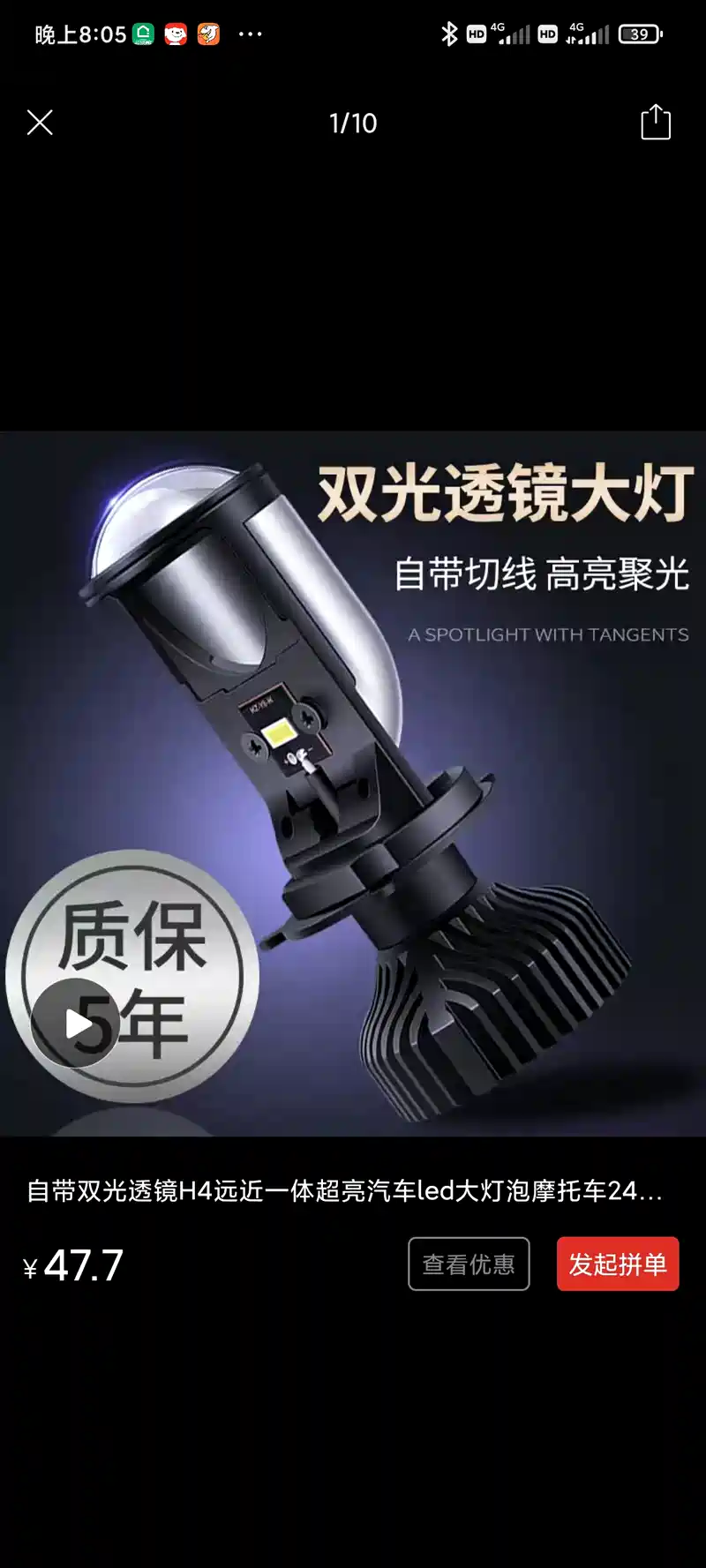

小MG3十多年了,车灯不行了,晚上开灯等于没开,跟蜡烛一样,我想更换网上的那种带透镜的灯,但是小母鸡的车灯里面有个塑料标志,挡光,请问怎么有办法把它取出来?在不暴力拆灯罩子的情况下。

那就要爆改了,灯壳是肯定要拆的

当然也可以只换亮度高一点的灯泡,但是效果可能不会太好

佛山照明有款超炫系列的H4远近一体的led灯泡,据说是发光点位按照卤素灯设计的,不用透镜也可以利用原车灯碗聚光,近光也有切线,亮度不错,你可以考虑买了试试,京东一百五左右一对。

后盖拆下来,里面有个小螺丝,螺丝拧掉就行,我就是自己换的自带透镜的LED灯泡,还算可以

就是开开机盖大灯后面有一个橡胶的盖子,那个拿下来就行,小螺丝刀一拧就OK,要是感觉不得劲就卸保险杠卸大灯,操作熟练的话半小时都不用

简单的就换夜行者H4,换灯泡就行,亮度也还不错

把大灯后面的软盖打开就可以换

还是换卤素的,其他的要改透镜

买个自带透镜的灯将就用
