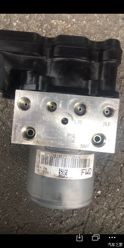

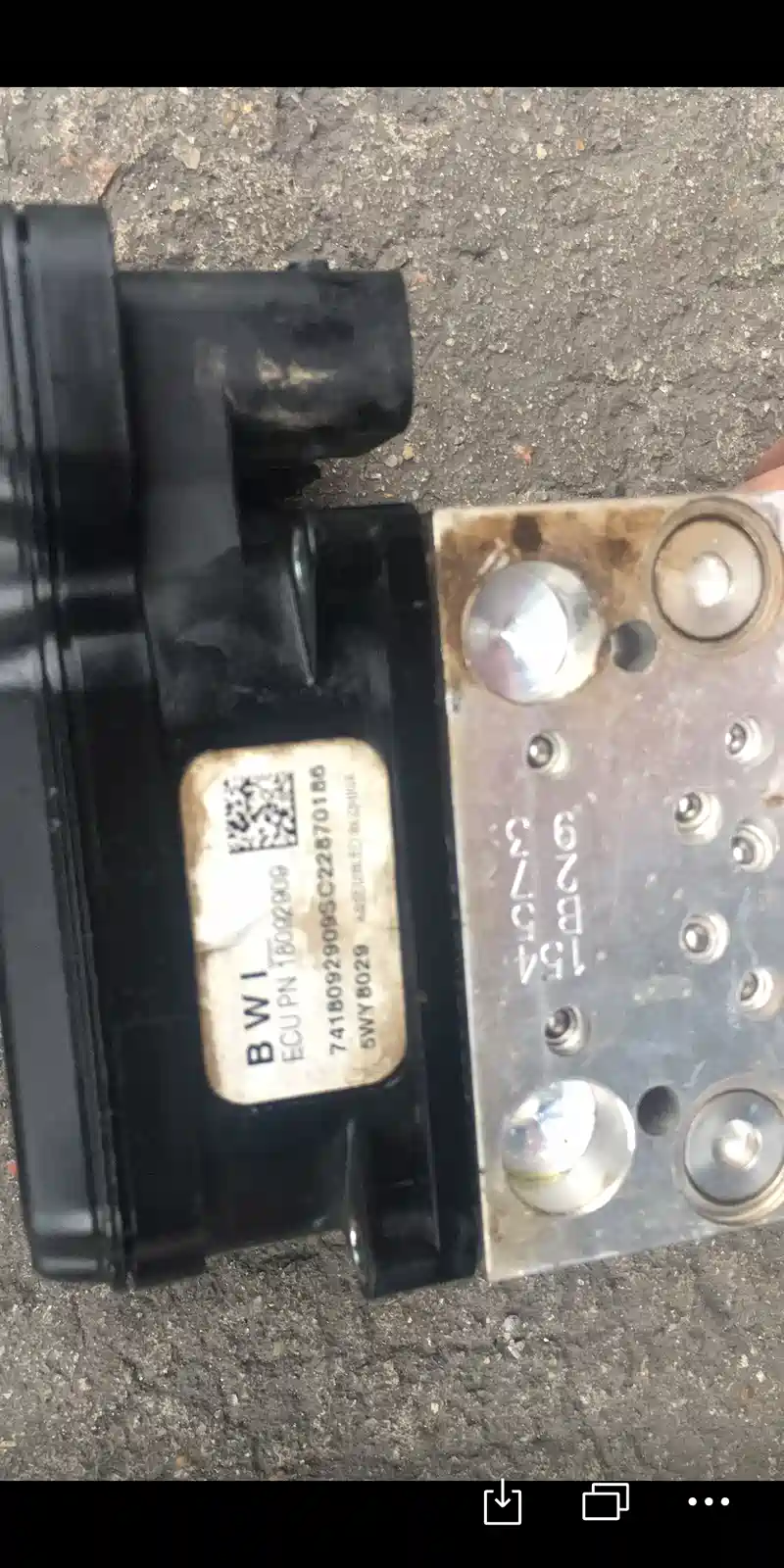

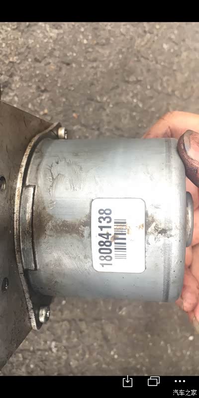

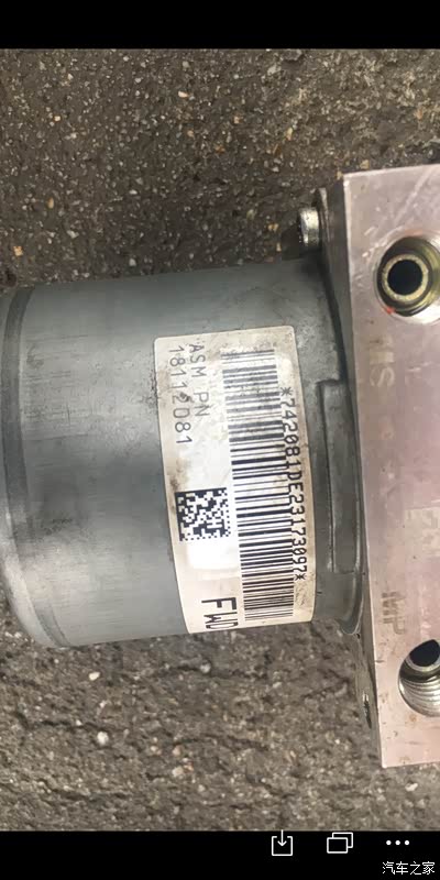

各位车友,我的车esp灯亮了,拿去修理厂检测为abs泵的问题,然后想在网上找abs泵来换件,结果很难找到,找到的都是拆机件,送过来装车还是有报其他故障。
想问一下大家,abs泵的话,能不能有其他型号车的abs泵可以通用到我们宝利格的车上呢?谢谢大家~

最近有个心得,你看看试试。就是换完ABS泵之后偶尔还会出现亮灯的情况,我估计是不是有气泡,解决办法是,停下来大脚踩刹车,多踩几次,长的短的,这样较大概率重新打火后没问题。我试过是很有用,说不定以前的泵其实也是可以不用换的。
