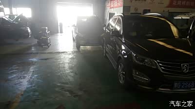

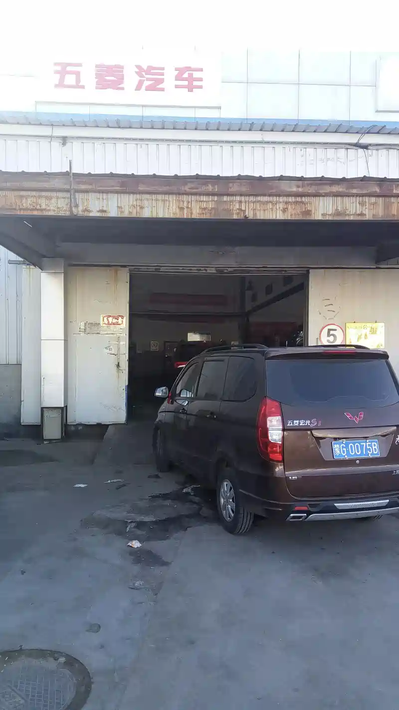

早上8.30到店里面已经有很多车了
这是登记的客服小妹

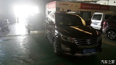

同事的560和我的小五
因为是预约所以优先进来了。

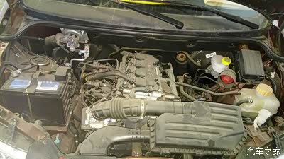

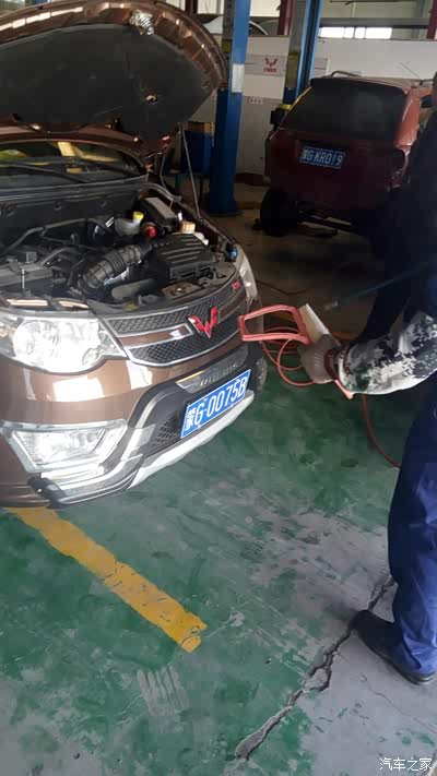

发动机仓,没有发现有漏油的迹象,

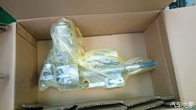

这是新的助力机,转向管柱总成。

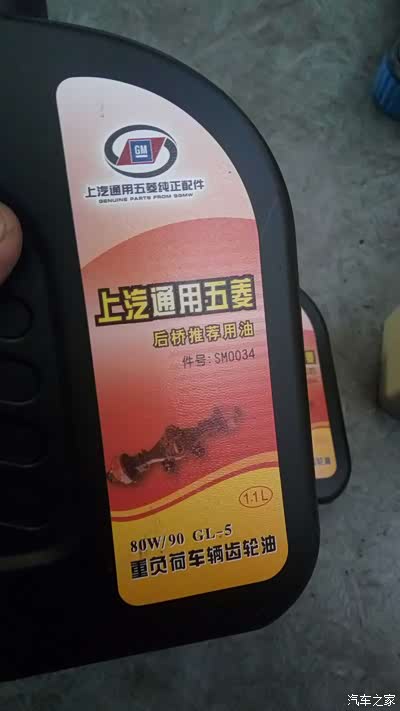

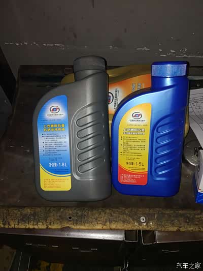

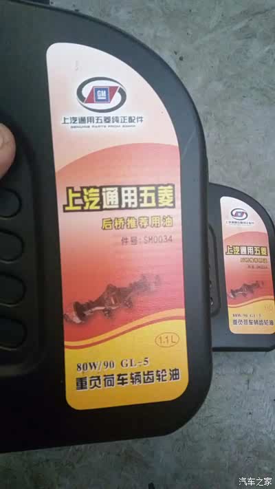

后桥油1.1升两桶。
不知道够不够

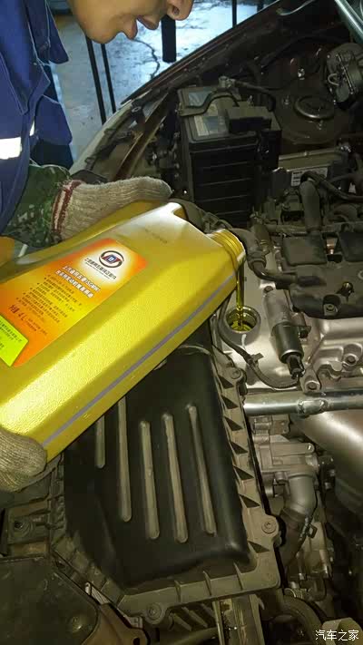

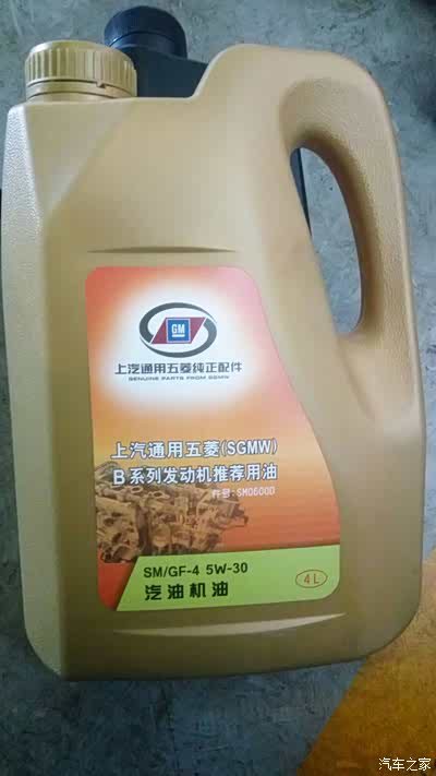

发动机油,没有都加上,剩了不少,

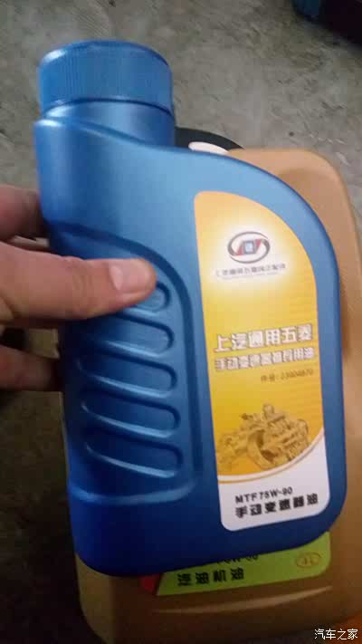

变速箱油

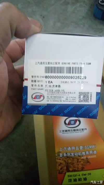

机油滤芯

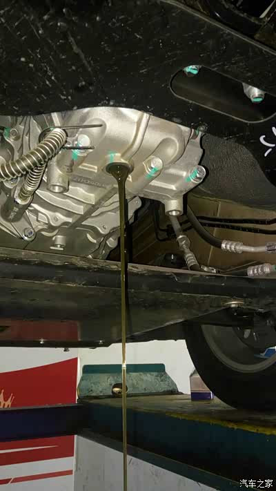

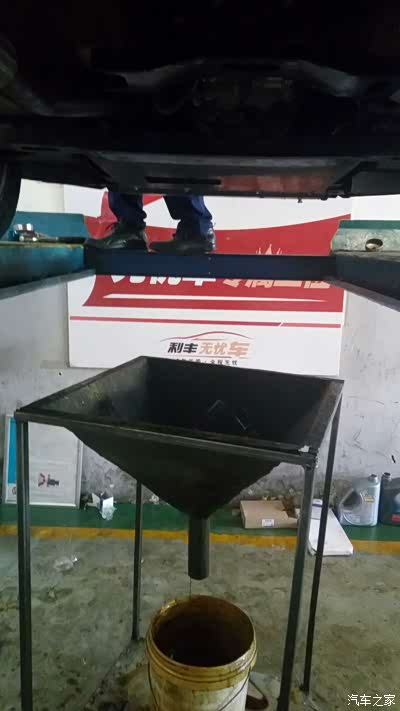

发动机油已经放完,颜色一点都不黑

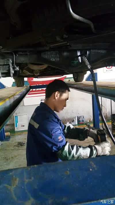

放变速箱油,这个师傅说该换了,

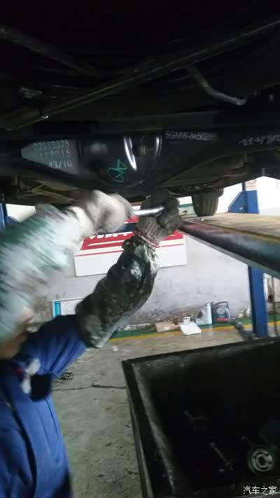

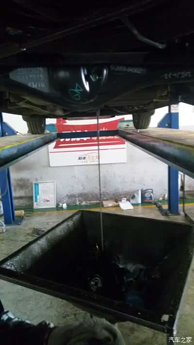

后桥准备放油
后桥油也很清,说下次1万公里在换就可以,

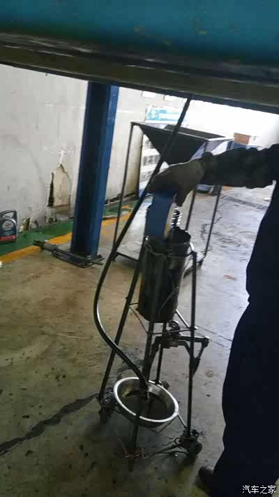

加变速箱油
加后桥油

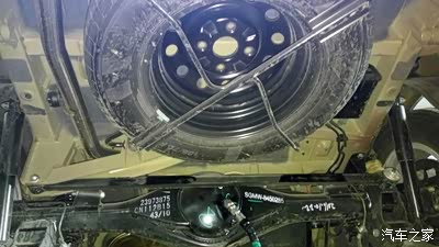

备胎,希望永远用不到。
加新的机油,
清理滤芯

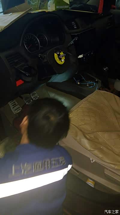

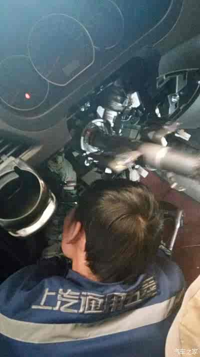

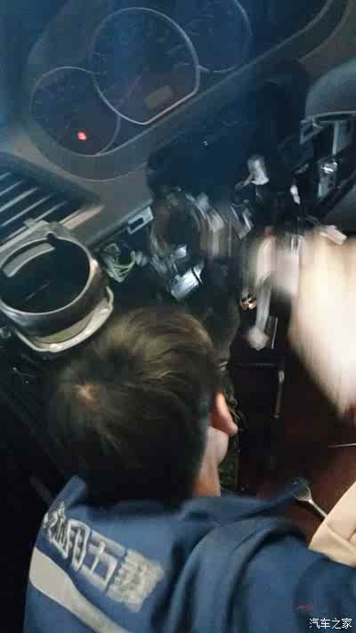

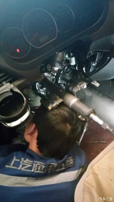

拆方向盘,准备换助力机
师傅在忙

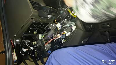

很多线束空间小不好弄。
师傅很认真

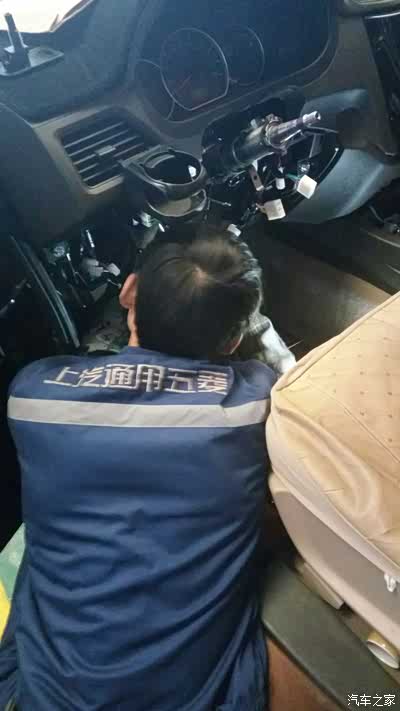

工作中
拆下来的助力机和新的助力机

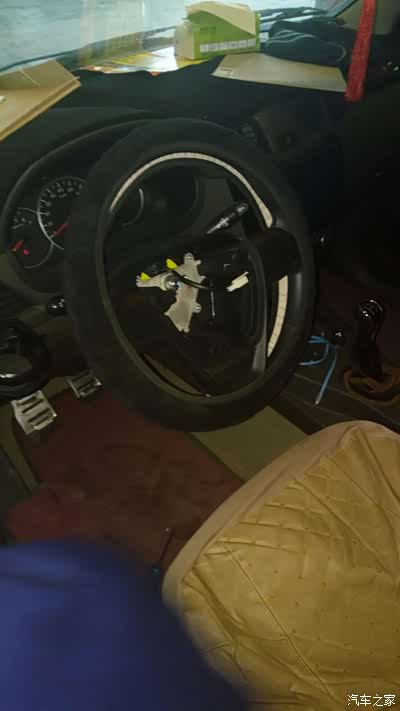

安装新的助力机
不好装的,

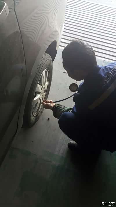

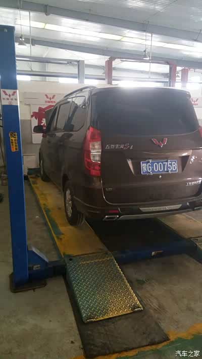

换好了助力机,检查胎压,准备试驾

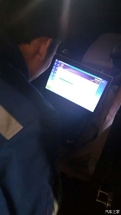

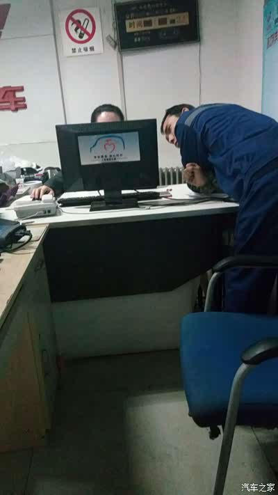

问题没有解决,上电脑检测
多次调校,没有效果,又开了开其他来保养的车,其他车辆都正常,只有我的特殊,联系厂家
和厂家技术部沟通
早上8.30搞到下午3.30,中午我都没有吃饭,首保结束了,感觉2档没有以前那么生涩了,其他没有什么变化,就是是助力机还是不行,今天要回家了不然天黑到不了家了,他们也没有其他办法了,说下次叫我去,他们给我开新车,感觉那台车的好就给我拆下来换上,看来还要第五次了,费时,费力,损失人民币,跑一趟售后不容易的要安排时间,路又远,人吃马喂的费用,没有人管啊,产品出了问题却要我们来承担这些费用,真的是不合理啊!希望厂家针对问题车这一块有所改变,认真的负起责来,不要老是说给您处理,一定给您处理,然后就这样一次一次的处理下去,一个月二个月的处理不好,也没有个说法,个人感觉厂家应该有规定,什么样的问题,承诺多少时间处理好,要给客户一个时间节点,处理不好如何赔付,及最终办法,是换还是退。

现在的变速箱油和后桥油好稀

变速箱油跟后桥油共用一个工具加的?
单单立立 楼主 关禁闭 已屏蔽
五菱宏光
1米74 2017/02/28 22:57:15 发表在 5楼
变速箱油跟后桥油共用一个工具加的?
是的,一个机油器

是的,一个机油器
后桥油有腐蚀性

变速箱油怎么加那么多,我的发动机机油怎么是4L全加了
单单立立 楼主 关禁闭 已屏蔽
五菱宏光
闻车踏来 2017/03/01 13:30:19 发表在 12楼
全加就超油尺的上线了啊
2017-03-01 13:31 回复
闻车踏来 关禁闭 已屏蔽
五菱宏光
单单立立 2017/03/01 13:31:42 发表在 13楼
全加就超油尺的上线了啊
你变速箱油加的两瓶1.1L吗?
单单立立 楼主 关禁闭 已屏蔽
五菱宏光
闻车踏来 2017/03/01 13:34:41 发表在 14楼
你变速箱油加的两瓶1.1L吗?
恩2瓶
