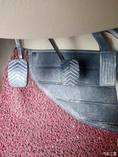

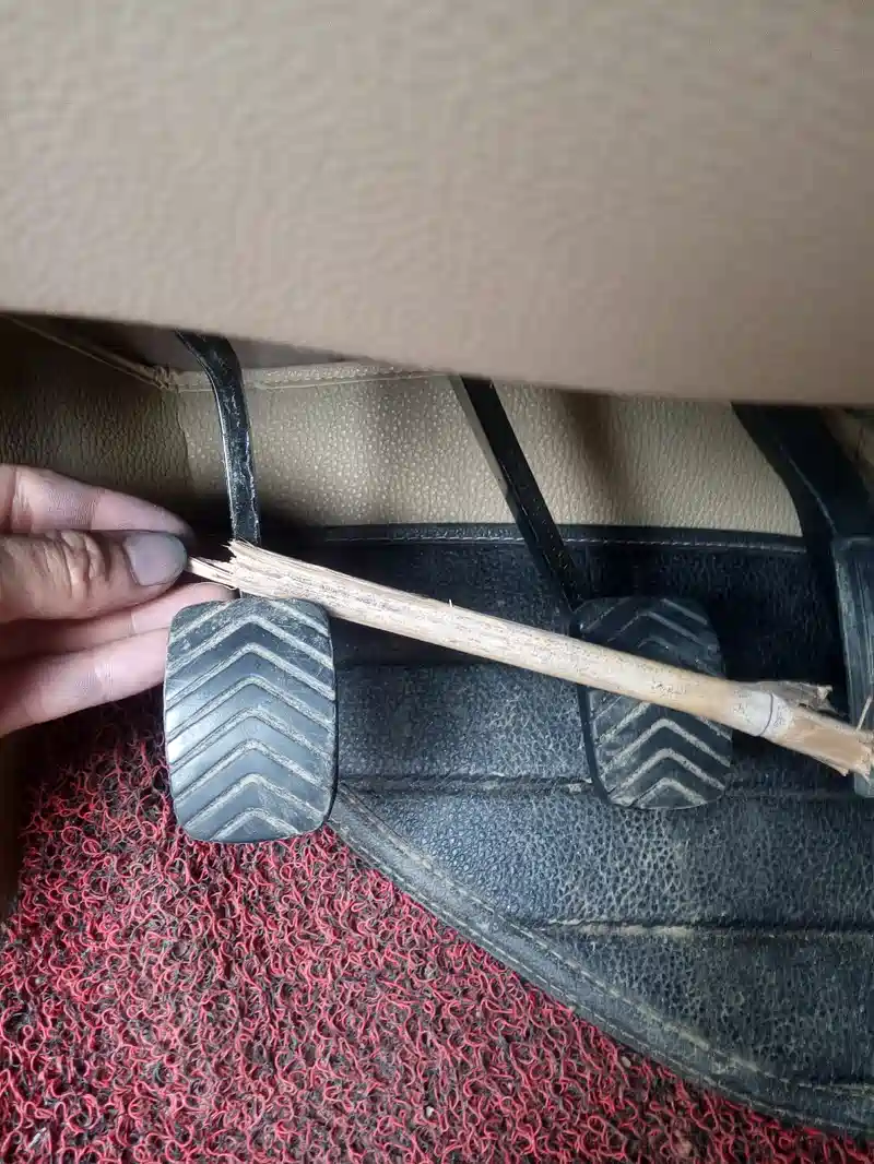

离合器踏板比刹车踏板高半公分,可以调吗?新车两千公里宏光S1
离合高行程长踩到底才分离,放到很高才结合,超难用,过两天首保叫人搞一下。

好像是高,习惯就好,不是一只脚呀

我车也是S1,我看了离合踏板是不能调的,调了就不正常了,只能适应下了,我到没感觉离合有什么不好用的,你是不是没开过其它车啊,所有车都是离合踏板比刹车高,适应下习惯就好了。

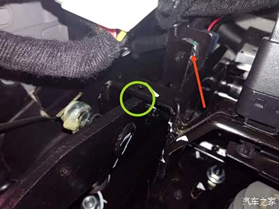

畅享用车 关禁闭 已屏蔽
瑜哥_07 2017/02/22 20:24:50 发表在 13楼
我看过S和730的很底的,高了行程长
这个原厂设计好的,调不了啊,你把踏板调低离合就踩不到底了,会分离不彻底的,厂家为了让离合器更轻,才把行程做这么长的,这是杠杆原理
畅享用车 关禁闭 已屏蔽
瑜哥_07 2017/02/22 22:00:01 发表在 16楼
我的离合是放很多车才有反映,不是高低问题
哥们,你的意思是起步的时候,离合器松很多车才动是吗,那就是离合太高了,你可以把离合器总泵调短一点,就是图上红色箭头,那个推杆调短一点就行了,边调边试。下面调好之后离合踏板会有点间隙,这时踏板杆子上方有个开关[插电线的那个],把那个开关往下调点,踏板间隙就会小,踏板高度会降低,但记住要留点间隙,不留的话会造成分离轴承过度磨损,儿早期损坏的。

瑜哥_07 楼主 关禁闭 已屏蔽
五菱宏光
S1探索者 2017/02/22 22:37:36 发表在 18楼
多谢!过两天首保叫人调,
