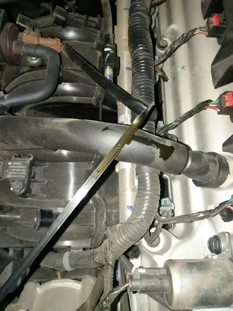

我这机油多不多,求大神指教。
461206426
0浏览 · 2017-01-01 07:21
我的机油加的多不多,求大神指教,首保的时候4s给我加的,
我感觉有点多了,油耗稍微变大了一点。

两个孔中间的刻度最合适,一般一瓶机油倒完应该正好不会多出来(厂家配置的油量正好够就谢天谢地了,多出来太多就有鬼了),你静止停车3个小左右在拔出来看看。
461206426 楼主 关禁闭 已屏蔽
对发动机有没有伤害或有什么样的影响。
2017-01-01 07:26 回复
丁一爸爸 关禁闭 已屏蔽
太多了,2个点中间位置最好,多了油耗增加,机器无力
2017-01-01 07:36 回复
丁一爸爸 2017/01/01 07:36:54 发表在 板凳
我说我怎么加的油不经跑了 ,一直没注意到这个问题。
2017-01-01 08:17 回复

多了点,用针孔抽出来

到两个点中间就行,多了内部阻力就大了
易再强 2017/01/01 10:05:32 发表在 4楼
多了点,用针孔抽出来
用输液打掉针的管子抽吗
2017-01-01 11:09 回复
易再强 关禁闭 已屏蔽
五菱宏光
461206426 2017/01/01 11:09:53 发表在 6楼
用输液打掉针的管子抽吗
嗯,对啊

热车和冷车不一样...我试过 开动车子一会停路边一看油尺刚刚在中间 冷车的时候和你的图片一样...2保的时候出现的..那时我的油耗也上比1保的时候高了..
阿德说车 2017/01/01 13:13:50 发表在 9楼
我上面的图片就是汽车停了一晚上之后拍的照片
2017-01-01 21:40 回复
alwhkagu 2017/01/01 18:25:26 发表在 10楼
我刚才差不多抽了350毫升,明天一早再看看,如果多了明天再抽一点。我兄弟和我一样车,在外面保养的,冷车机油刚好在油标上下限中间。
2017-01-01 21:43 回复
