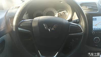

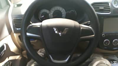

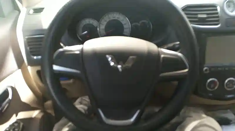

方向盘右偏严重怎么办?保持直行就这样了
应该是这么偏,上次没照出来效果

真的是偏了,晚上看不到,四十码过了一个坑,就偏了
