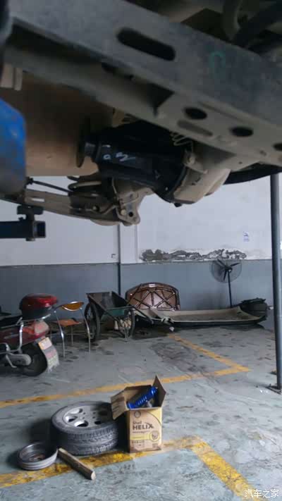

这个是前几个月索赔的,今天闲来无事和坛友们分享下。第一次发现这问题是在高速匝道中,当时时速40多后桥突然传来嗡嗡声,当时就吓到了,刚上高速,应急车道靠边给四儿子打电话叫我开过去看看。提心吊胆60公里时速跑了10多公里高速,到四儿子哪里居然说是五菱车通病,说不相信可以给个新车试试,那之前怎么不响呢?哪能被他忽悠,坚持三包,四儿子又找推脱说拆下来也不好检查问题有可能三包报告通不过。反正就是一直推辞不想换。在我一味坚持下妥协了
不给换就投诉电话。
别以为农村人好欺负。查库房说配件没货先打报告货发回来换,等了一个星期左右货到了,一大早就跑去四儿子去换,换了有几个月至今没有啥异响。有异响兄弟可看看是不是这里出问题。希望能帮助大家。
手机像素渣,拍的有点模糊。开拆中。

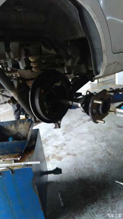

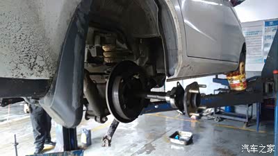

成功取下。传动轴吊着。。。。
拆的心疼

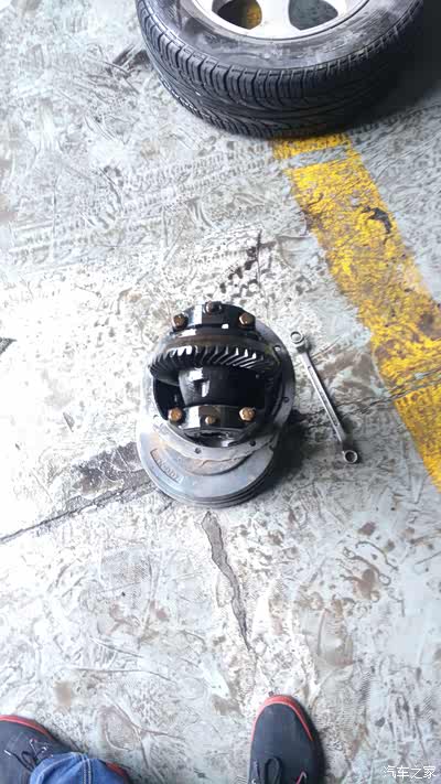

就是这东西发出响声,我原来以为是变速箱呢。小白啥也不懂

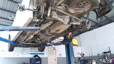

新家伙上镜,应该是原厂的把。
装好了效果光线有点暗,加上像素渣有点模糊。
