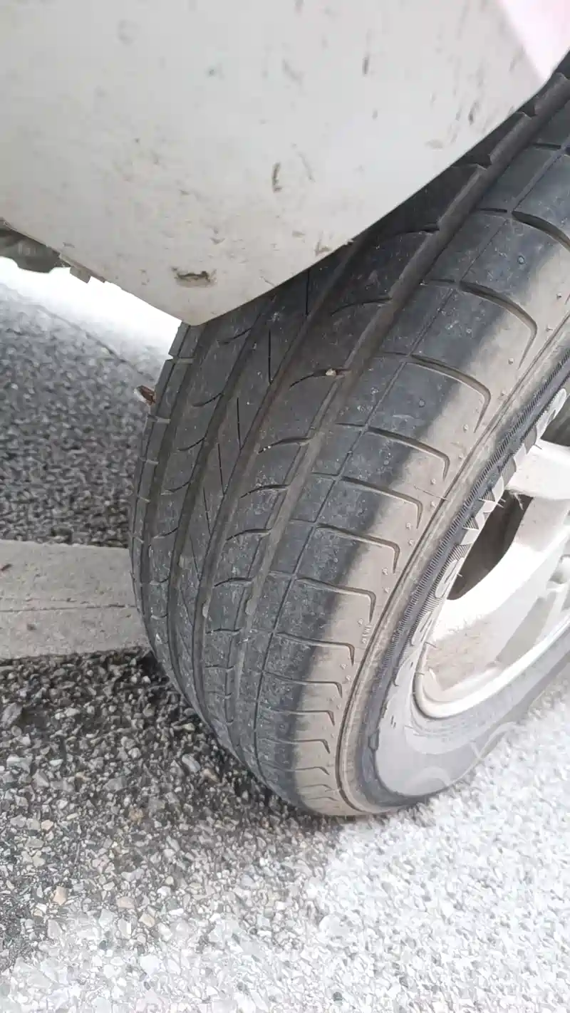

请问各位:这样的轮胎还可以当备胎用吗?

轮胎被钉子扎了,胎侧磨成这样了,还还可以当备胎用吗

侧边是有蹭到了吗,好像有点开裂了,这个地方是比较薄的,
不是经常跑远路的话,应急可以用来备用一下的
一旦遇到需要换胎,马上就近修补好,就尽快换回来就没什么问题

一点问题都没有,轮胎从生产日期计算最长不要超过8年,一般轮胎使用寿命为5-7万公里(排除严重鼓包爆胎损伤无法补之外),轮胎是否需要更换主要看磨损和橡胶的老化程度,轮胎上面有个磨损警戒线,如果磨损程度接近这个警戒线了则需要更换!

应急还行

做备胎没有问题,毕竟备胎应急用不长时间使用,原车备胎也是原尺寸的轮胎可以和备胎互换一下轮毂使用。
