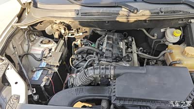

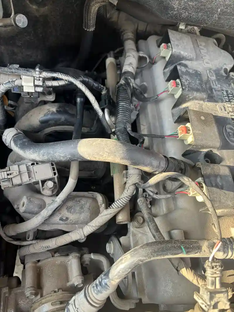

请问各位这算是渗油吗 新车 一万七千多公里 前几天去4s检查发动机水温一会三格一会两格 4s机修告诉我太冷了 这款发动机这样是正常的 然后建议我清洗的进气道和喷油嘴更换的空调滤芯 电脑检测发动机怠速温度87度 不知道是不是通病

五菱宏光发动机采用高转速技术,发动机在3000转以上才能发挥正常的水平,为保证发动机高速运转,水温需要保证在一个范围,升温慢是正常的(一般在中间位置)

您好,你描述的这种情况的话,如果说你们当地的温度的确是比较低的话,这个是没有问题的,因为这边车辆在温度达到一定的时候,风扇会运转,运转之后它的温度就比较低,然后再等温度起来之后再次运转,这样子循环的,只要说这边车辆它是可以显示这个水温以及发动机不高温,这种情况就是没有问题的。

根据我的经验判断应该是节温器有问题了,节温器的功用是根据冷却水温度的高低自动调节进入散热器的水量,改变水的循环范围,以调节冷却系的散热能力,保证发动机在合适的温度范围内工作。节温器必须保持良好的技术状态,否则会严重影响发动机的正常工作。如节温器主阀门开启过迟,就会引起发动机过热;主阀门开启过早,则使发动机预热时间延长,使发动机温度过低,在节温器关闭不严或开启过早都会造成暖风不热。

这个油渍痕迹应该是换机油时滴漏在发动机上面的,宏光发动机水温保持的比较好,如果水温不稳定建议更换温度传感器和节温器。

水温传感器,这个东西很小,一但绣了,就很水温一高一底,单换好麻烦,我之前是和离合片一起换的,那就是顺手的事,单换不好搞,

这个位置要么是加机油不小心漏出来或者拆机油滤清器拿上来的时候没注意洒上去的,看着恼火,擦也难擦
