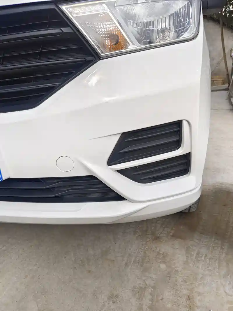

有没有哪个车友灯改个
跟远光一体

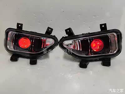

像这个车型是可以进行前雾灯的改装的,这个有专门适配的前雾灯,还有线束还有开关这个可以直接购买套装去改装,一套的话费用得在600块钱左右,如果您觉得成本比较高的话,可以单独买两个雾灯,然后自己找修理店给您单独改线路就行。

低配五菱宏光改雾灯不算复杂,若有一定动手能力,可自行安装,也可找专业人员。价格方面,汽配城雾灯总成加上安装费,一般两三百元左右。危害主要是若安装不当可能导致线路问题,如电瓶自放电等,且过于夸张的改装会影响年审.

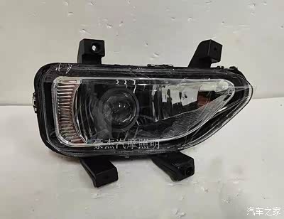

这个网上买匹配车型的雾灯总成 可以更带雾灯的换组合开关也可以独立设置控制雾灯的开关,走正极到车内然后从保险盒取电开关控制 负极找一个搭铁或者接带示宽灯上面的负极就可以。
