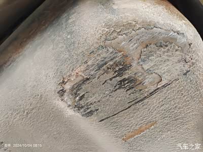

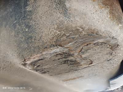

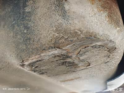

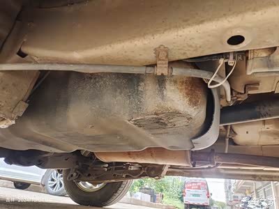

如题,今早过了一条坑坑洼洼的乡村路,很小心了,没有经验,过一个凸起的路面,前轮过了之后,没有顾着后轮,打了一把方向,导致油箱被刮了,塑料保护罩也刮掉了。请教各位大神,这有影响吗?如何补救?

目测没有漏 这个也没有办法修复,建议清理干净买底盘装甲喷剂喷涂上几遍就可以,第一遍不要太厚干透再来一遍直到完全覆盖就可以。

钢刷刷几下喷上自喷漆就那样用吧

这不影响,不需要专门维修,刷一下铁锈,喷点漆就行了(本人就是修车的)

用砂纸擦一擦,然后先喷一层排气管漆,再喷两到三遍底盘装甲,建议喷完隔半到两个小时在右再喷,天气冷就要隔得更久一点。
不处理容易锈破

这个打理干净,喷底盘装甲就可以了。无伤大雅
