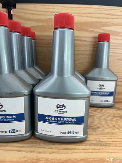

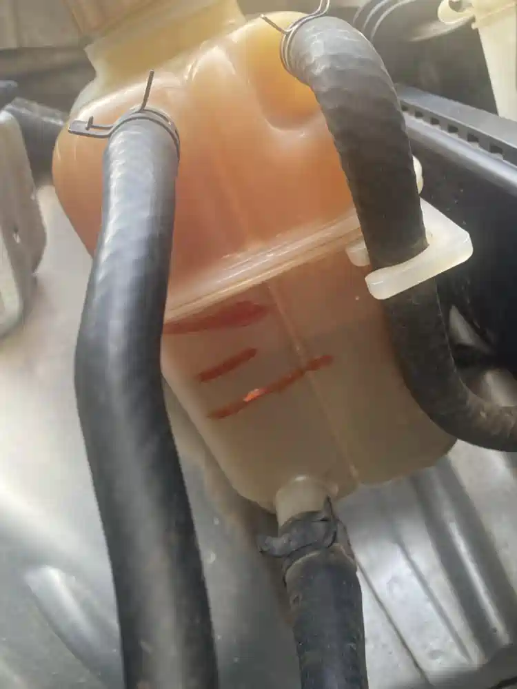

问 问一下这个是不是因为防冻液的质量问题 删除 推荐精华 置顶 取消置顶 关闭回复 打开回复 推荐编辑 楼主禁言 移动帖子 重置头像 操作记录 昆明车友7958308 0浏览 · 2024-02-12 16:45· 发布于云南 这个防冻液刚换了半年,自己从拼多多上买来换的,抗零下25摄氏度的,不知道是不是质量问题、装防冻液这个壶壶搞得比较黄,以前在4s店换的没有出现这个现象。请懂的朋友讲解一下,谢谢。 举报 打开汽车之家 阅读体验更好 相关问题 更多 问老款五菱宏光储物盒 0回答 问传动轴异响什么情况 0回答 问五菱宏光一年两审验 0回答 问卖车啦卖车啦 0回答 问五菱宏光s换灯异响 0回答 问请大家帮忙估个价 0回答 全部回复 只看楼主 毫无压力 关禁闭 已屏蔽 拼多多 2024-02-12 19:43 来自重庆 回复 沙发 屏蔽此人 举报 删除 取消删除 禁言 重置头像 共有条对话 > 永远的记忆里 关禁闭 已屏蔽 拼多多。你真胆大。建议赶紧换了吧。有发动机报废的危险 2024-02-12 21:00 来自山东 回复 板凳 屏蔽此人 举报 删除 取消删除 禁言 重置头像 共有条对话 > 内蒙宏光老白 关禁闭 已屏蔽 五菱宏光S3 防冻液变色是防冻液使用时间长了就会出现变色的情况,如果是换了不太久的话有可能是防冻液质量问题,更换防冻液需要清洗一下水箱再加入新的防冻液这样比较好。 2024-02-12 23:26 来自内蒙古 回复 地板 屏蔽此人 举报 删除 取消删除 禁言 重置头像 共有条对话 > 念念步N 关禁闭 已屏蔽 你买到劣质货了。你这种情况,可以去一次4S店来个大清洗,4S包工包材料清洗更换,158还是168块来着,不清洗水路(大小水箱)效果和使用寿命减半 ,就好比只换机油不换机油滤芯差不多个意思 他们洗完,会接水龙头怠速再冲几遍,最后气枪吹出多余水分,再加入新的防冻液。 2024-02-14 00:55 来自广东 回复 屏蔽此人 举报 删除 取消删除 禁言 重置头像 共有条对话 > 畅享用车 关禁闭 已屏蔽 五菱原厂防冻液不行,看人家大众原厂防冻液6年都不脏,水壶洁白的,菲亚特6年没换防冻液和新的一样,就五菱原厂防冻液质量最差 2024-02-23 07:22 来自陕西 回复 屏蔽此人 举报 删除 取消删除 禁言 重置头像 共有条对话 > 还想在主楼增加内容?点击续写主楼内容 登录 参与更多互动 发表回复 打开App,查看更多评论 首 页 上一页 下一页 末 页 跳 转 取 消 还想在主楼增加内容?点击续写主楼内容 登录 参与更多互动 系统故障 发表回复 图片最多上传9张 微信好友 微信朋友圈 新浪微博 QQ好友 QQ空间 取消 相关推荐 加载中
