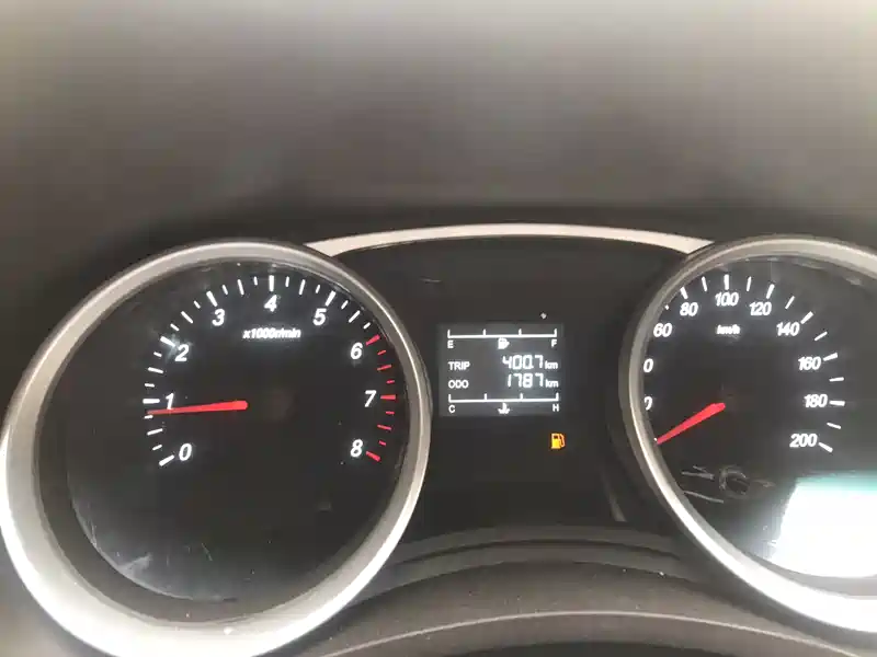

这箱油加跳枪,都是市区开,现做才跑了400多一点,油灯就闪亮,50L的油箱,到底能跑多远,又知道给个答案,每次油箱闪灯,我都去加油,都显示加38L的时候就跳枪了,请问大家,闪灯以后还能跑多远。

加到跳枪,然后油表清零,跑个二三百公里再加到跳枪,记住公里数,油表再次清零,连续加几回就测出准确油耗。冬天油耗偏高。同款5座宏光S,不满载不跑山路不堵车路段,最近3K公里平均7-7.3

1,看残油,只有第一次加满油的时候比较准,剩下的再加油跳枪都有5-10升的残油,这个就是亮灯后续航基础油量
2,看油耗,你平均 油耗,路况不变,除残油量,基本维持非爬坡路况,50公里还是比较轻松的,堵车除外
3,负载高,或者有上下坡那个就另算了,

一般车子油表灯亮后油箱里大约还有 7-8升左右,在市区能跑30-50公里左右,高速能跑80-90公里左右,还要根据你的路况和平均车速,预算好到加油站的距离,楼主可以试试!

油耗每个人的驾驶习惯 载重 路况不一样油耗也不一样,高速公路上多 市区内少,油表灯开始闪保守的情况下五十公里左右没问题。

油箱闪灯后大约还有12个油左右

闪灯后高速上加下道试过50公里

我跑到六格油全跑完,加到跳枪只能加进去40升。
