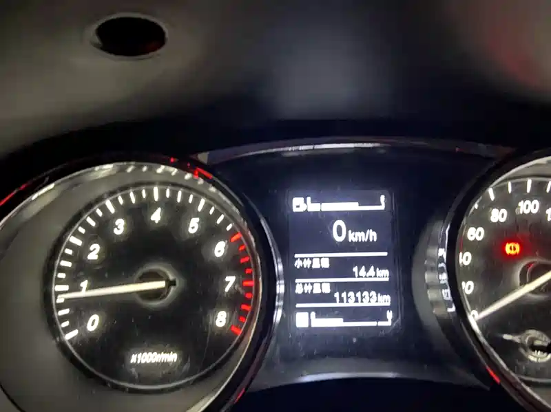

问 这是什么坏了吗? 删除 推荐精华 置顶 取消置顶 关闭回复 打开回复 推荐编辑 楼主禁言 移动帖子 重置头像 操作记录 开面包车的大叔 0浏览 · 2023-10-09 11:29· 发布于广东 油耗涨到十六七个油也就忍了。现在加满油跑了十四公里,油表就掉了这么多,平时跑七八十公里才这样。车停地下室平地两个小时,为什么会这样,遇到偷油的了还是车坏了? 举报 打开汽车之家 阅读体验更好 相关问题 更多 问五菱宏光s换灯异响 0回答 问长安cs75想卖了 0回答 问不干胶贴如何去除? 0回答 问五菱宏光一年两审验 0回答 问方向盘左右晃动咯噔声 0回答 问请大家帮忙估个价 0回答 全部回复 只看楼主 内蒙宏光老白 关禁闭 已屏蔽 五菱宏光S3 加满油箱跑十几公里就掉一格油不应该的,正常情况下起码要100多公里才掉的,先停车了再启动时看看,正常情况下有俩种可能一是加油站没有给够量,其次是油浮有问题显示油量不准,油耗百公里十六七这个的确是有点高多了,宏光1市区q内最高也就是八升左右高速公路还可以低一点的。 2023-10-09 12:00 来自内蒙古 回复 沙发 屏蔽此人 举报 删除 取消删除 禁言 重置头像 共有条对话 > 今世缘情 关禁闭 已屏蔽 氧传感器检查下。 2023-10-09 18:07 来自安徽 回复 板凳 屏蔽此人 举报 删除 取消删除 禁言 重置头像 共有条对话 > 1祖传神车1 关禁闭 已屏蔽 油表掉到这里的时候,我能跑两百公里 2023-10-12 22:05 来自广东 回复 地板 屏蔽此人 举报 删除 取消删除 禁言 重置头像 共有条对话 > 畅享用车 关禁闭 已屏蔽 我车也发现油耗比以前大,加200块92#油跑200公里就快到底线了,但是我排气管流水,证明发动机燃烧很好,这就只能从车的行驶阻力下手,有条件找个同样的车,平路上以同样车速挂空挡,看谁滑的远,如果差距大就要检查底盘了,还有就是保养换好点的机油试试 2023-11-27 20:09 来自陕西 回复 屏蔽此人 举报 删除 取消删除 禁言 重置头像 共有条对话 > 石家庄车友9838260 关禁闭 已屏蔽 油箱漏了 2023-12-15 22:49 来自河北 回复 屏蔽此人 举报 删除 取消删除 禁言 重置头像 共有条对话 > 还想在主楼增加内容?点击续写主楼内容 登录 参与更多互动 发表回复 打开App,查看更多评论 首 页 上一页 下一页 末 页 跳 转 取 消 还想在主楼增加内容?点击续写主楼内容 登录 参与更多互动 系统故障 发表回复 图片最多上传9张 微信好友 微信朋友圈 新浪微博 QQ好友 QQ空间 取消 相关推荐 加载中
