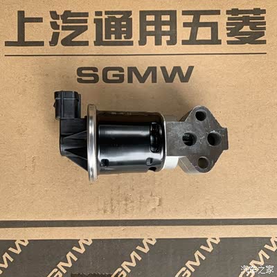

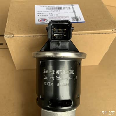

问 五菱宏光突然没动力了 删除 推荐精华 置顶 取消置顶 关闭回复 打开回复 推荐编辑 楼主禁言 移动帖子 重置头像 操作记录 如初5479 0浏览 · 2023-07-26 12:15· 发布于山东 等红绿灯时,五菱宏光突然加不上油了,也没灭火,五六秒后又没事了 举报 打开汽车之家 阅读体验更好 相关问题 更多 问长安cs75想卖了 0回答 问五菱宏光4门进阶版 0回答 问老款五菱宏光储物盒 0回答 问国六宏光防冻液更换 0回答 问水温升不到表格中间 0回答 问大佬们五菱宏光V胎压 0回答 全部回复 只看楼主 xgf01cn 关禁闭 已屏蔽 五菱宏光 可能是供油不畅!汽油滤芯多久没换了! 2023-07-26 20:07 来自湖北 回复 沙发 屏蔽此人 举报 删除 取消删除 禁言 重置头像 共有条对话 > 内蒙宏光老白 关禁闭 已屏蔽 五菱宏光S3 没有熄火说明点火系统没有问题,检查一下供油系统 汽油压力 喷油嘴是不是有堵塞 汽油滤芯脏,电子油门踏板电阻也有可能出问题,电子油门是依靠油门踏板上的电阻来控制节气门的打开,所以这个电阻有问题也会出现这种情况,最好是去维修站电脑检查一下看看数据。 2023-07-26 21:46 来自内蒙古 回复 板凳 屏蔽此人 举报 删除 取消删除 禁言 重置头像 共有条对话 > 粤A广州车神 关禁闭 已屏蔽 五菱宏光 有可能电脑有问题,小概率问题,如果只是一次发生可以留意一下,也有可能油不好,曾经一段时间加某个石化一箱油熄火几次,有次在高速超车道一百巡航熄火,有次在红绿灯最前,气死人,拧好多次钥匙才打着,慢慢又熄火,加不上油,后来同一时间连摩托也半路熄火,加的同一石化的油,推车回家,拆火花塞都湿透了。 2023-07-26 22:39 来自广东 回复 地板 屏蔽此人 举报 删除 取消删除 禁言 重置头像 共有条对话 > 念念步N 关禁闭 已屏蔽 有一个东西很容易被忽略的,那就是 废气再循环阀EGR阀,这个也可以列入检查名单 2023-07-28 00:36 来自广东 回复 屏蔽此人 举报 删除 取消删除 禁言 重置头像 共有条对话 > 顺口溜方 关禁闭 已屏蔽 五菱宏光 我的也突然不好启动了,即使启动后,加油就熄火。车放着呢。1.4发动机 2023-08-03 10:31 来自 回复 屏蔽此人 举报 删除 取消删除 禁言 重置头像 共有条对话 > 还想在主楼增加内容?点击续写主楼内容 登录 参与更多互动 发表回复 打开App,查看更多评论 首 页 上一页 下一页 末 页 跳 转 取 消 还想在主楼增加内容?点击续写主楼内容 登录 参与更多互动 系统故障 发表回复 图片最多上传9张 微信好友 微信朋友圈 新浪微博 QQ好友 QQ空间 取消 相关推荐 加载中
