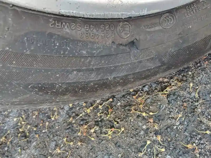

问 磕到马路边上了,要紧吗?问下各位老司机 删除 推荐精华 置顶 取消置顶 关闭回复 打开回复 推荐编辑 楼主禁言 移动帖子 重置头像 操作记录 注册网名也这么难 0浏览 · 2023-07-17 08:49· 发布于浙江 举报 打开汽车之家 阅读体验更好 相关问题 更多 问五菱宏光4门进阶版 0回答 问新款五菱宏光s 0回答 问19年五菱宏光s 0回答 问五菱宏光安全配置 0回答 问国六宏光防冻液更换 0回答 问宏光s方向异响 0回答 全部回复 只看楼主 一起走过的日子0999 关禁闭 已屏蔽 五菱宏光 胎侧属于轮胎最薄弱的地方,只有两层帘布 ,且帘布已外漏,危险性很大 2023-07-17 09:03 来自江苏 回复 沙发 屏蔽此人 举报 删除 取消删除 禁言 重置头像 共有条对话 > 深圳五菱车主 关禁闭 已屏蔽 五菱宏光 最好换掉吧。不安全 2023-07-17 09:54 来自广东 回复 板凳 屏蔽此人 举报 删除 取消删除 禁言 重置头像 共有条对话 > 头一辆车 关禁闭 已屏蔽 荣威i5 20年13周的胎,看看磨损程度,这个时间节点属于可以换一个还是2个胎中间的状态,让轮胎店给你看一下磨损情况在考虑更换一个还是2个胎,如果是市内开车可以在不满载情况下坚持几天,到双11再换能便宜点,走高速尽量早换,胎壁受损建议更换 2023-07-17 11:41 来自河北 回复 地板 屏蔽此人 举报 删除 取消删除 禁言 重置头像 共有条对话 > 内蒙宏光老白 关禁闭 已屏蔽 五菱宏光S3 可以修补烫一下做备胎用,把备胎换上,因为宏光的备胎也是全尺寸的, 2023-07-17 22:30 来自内蒙古 回复 屏蔽此人 举报 删除 取消删除 禁言 重置头像 共有条对话 > 粤A广州车神 关禁闭 已屏蔽 五菱宏光 这个露帘布了建议换了,普通胎也不贵,你补一下也大几十了。 2023-07-19 16:14 来自广东 回复 屏蔽此人 举报 删除 取消删除 禁言 重置头像 共有条对话 > 还想在主楼增加内容?点击续写主楼内容 登录 参与更多互动 发表回复 打开App,查看更多评论 首 页 上一页 下一页 末 页 跳 转 取 消 还想在主楼增加内容?点击续写主楼内容 登录 参与更多互动 系统故障 发表回复 图片最多上传9张 微信好友 微信朋友圈 新浪微博 QQ好友 QQ空间 取消 相关推荐 加载中
