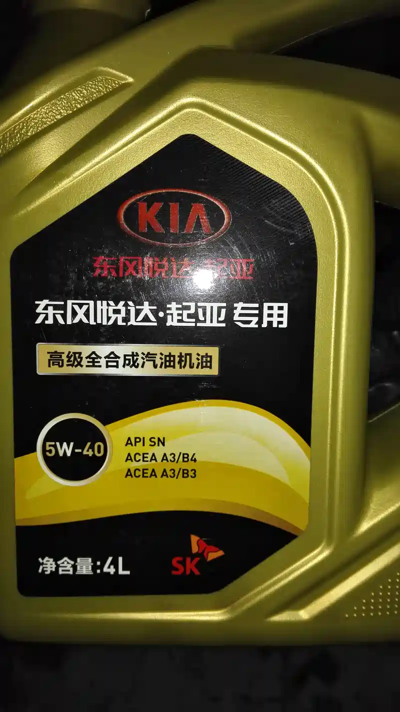

首保加价换了道达尔的5w-30。过了五千公里保养,发现4S已经没有道达尔的,只有如图的机油,说也是全合成机油。问这个机油好吗?能跑多少公里?

首先看看ACEA是什么?
是欧洲汽车制造业对于汽车用润滑油的检验认证标准,从技术要求上,要高于我们俗知的美国API标准,
最新的ACEA 2002标准中:
1.汽油引擎类润滑油-被区分为五种品质等级:
A1---经济燃油,低黏度。相当于API SJ级别(半合成及全合成)
A2---主要产品区间。相当于API SG、SF级别(矿物油及半合成)
A3---较高等级产品,相当于API SL级别。(半合成及全合成)
A4、A5---最高等级产品,超越现有API所有机油标准!(2002增加项目)
综上看来,首先是在4s用的起亚原厂机油,其次有ACEA认证,大可放心,至于保养km,大致8000到1万吧。

应该还可以,跑一万没有问题的。

机油最好是长期使用同一品牌的机油。这样发动机出现问题容易发现、判断和处理。

换嘉实多极护5W-30吧,这个不错,以后一直坚持这个
