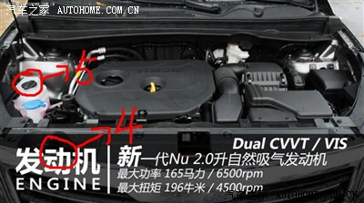

智跑的快速使用手册上发动机仓的那页,4:水箱加注口、5:防冻液辅助水箱
水箱加注口是加水这个应该没错吧?
但是防冻液辅助水箱可以加水么?
它们俩什么关系?什么作用呀?
4和5的位置如下图。

现在的车一般不是加水,都加防冻液。当防冻液辅助箱的液面少于最低刻度线的时候,你就加到辅助箱里,一般不用超过最高刻度线,超过了关系也不大的,它会从一个导流管里(也在辅助箱上)流到外面的。

两个都加防冻液,补水罐看着点刻度线,不要低也不要高,低了影响发动机的冷却效果,高了溢出来腐蚀零件。

4和5的位置如图!

当然正解了!照你描述的没有问题,水箱加注口不加防冻液你说加什么?防冻液辅助水箱顾名思义,就是给水箱补水用的,当发动机热了以后水箱的温度很高,这个时候受热胀冷缩的影响,防冻液就要向辅助水罐回流一些,当停车后水箱的温度下来后,辅助水罐回到正常的水位,循环往复当防冻液消耗下去时就要向辅助水罐补充一点防冻液。当然这个消耗很小一般不用补充。明白了吗?

解释的非常到位,是这么回事!对了,以前这个补水的小水壶也叫膨胀水箱。

差不多懂了,就是说4不用管它。5的液面低了就加防冻液或水就可以了,是不?

对的。
