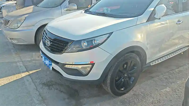

这个10年起亚智跑2.0两驱,大学毕业后买的二手车,陪伴太长时间了,新能源火了差点想换车了,但是冲动过后就不想买了,现在想想也幸亏没买,经济越来越差,普通人还是凑合凑合吧。
现在有个问题,这个机油灯最开始怠速亮,加油门及冷启动的几分钟高转速都不亮,到现在一直都是亮的,不知道咋回事。不知道有没有过同样问题的朋友,交流一下。

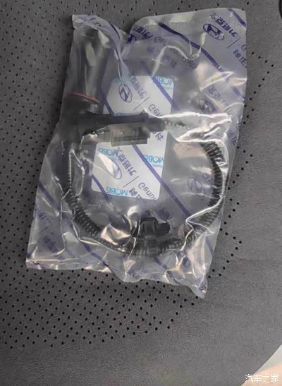

比如行驶中发动机故障灯闪烁车突然出现一次顿挫,或者等红绿灯突然熄火以及行驶中出现转速表归零,这个一般自己买一个曲轴位置传感器去街边换上就行。

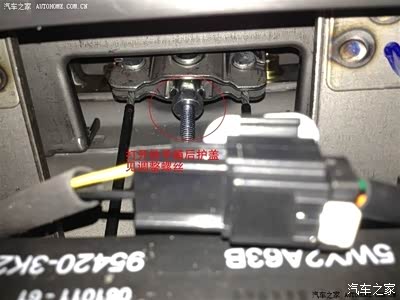

还有一个问题就是手刹,手刹大部分都太松,扶手箱直接暴力拆解,都是卡扣的,打开就能看见一个螺丝连着两个刹车线,用扳手就能紧,调节过程中自己去试,慢慢的就好了,要不然N挡手刹非常容易溜车。

Dr_刘 楼主 关禁闭 已屏蔽
这是曲位传感器

Dr_刘 楼主 关禁闭 已屏蔽
这是手刹调节,
