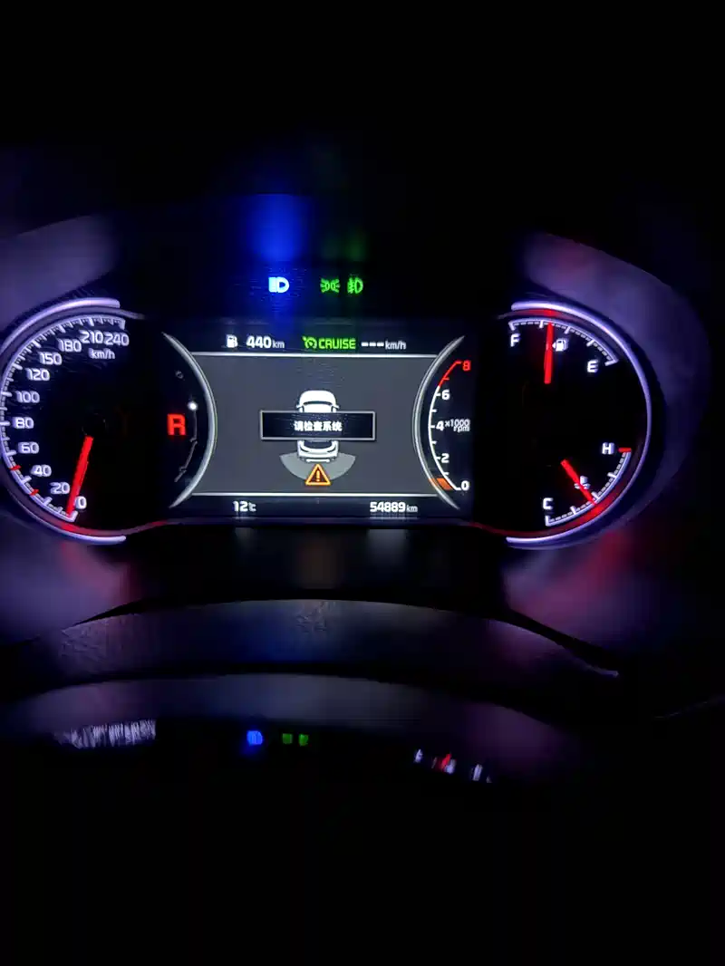

问 2018款智跑突然出问题了,咋回事?谁遇到过? 删除 推荐精华 置顶 取消置顶 关闭回复 打开回复 推荐编辑 楼主禁言 移动帖子 重置头像 操作记录 痞子很溜 0浏览 · 2025-12-20 11:21· 发布于安徽 2018款新智跑自动,今天突然出现的第一次,这是什么原因怎么解决呢? 有没有大神见过的 举报 打开汽车之家 阅读体验更好 相关问题 更多 问车灯 0回答 问卖车 0回答 问车怎么停路中间了? 0回答 问智跑天窗关不上 0回答 问这个屏是干什么用的 0回答 问快十年了,准备换轮胎 0回答 全部回复 只看楼主 凯普狄诺607 关禁闭 已屏蔽 雪铁龙C5 这个估计是系统程序或传感器有问题了,需要用专用电脑检测,建议去4S店排查读取故障码解决! 2025-12-20 12:01 来自上海 回复 沙发 屏蔽此人 举报 删除 取消删除 禁言 重置头像 共有条对话 > 痞子很溜 楼主 关禁闭 已屏蔽 智跑 打入倒挡出现的 2025-12-20 12:05 来自安徽 回复 板凳 举报 删除 取消删除 禁言 重置头像 共有条对话 > 雄展飛飛 关禁闭 已屏蔽 豹8 这个不是什么大问题,检查一下后杠上的探头插线是不是松动了,或者检查后杠上的雷达插头是否松动或者进水了。 2025-12-20 12:30 来自河北 回复 地板 屏蔽此人 举报 删除 取消删除 禁言 重置头像 共有条对话 > 冰封千年默默 关禁闭 已屏蔽 屁大点事,后面雷达探头坏了,网上几十块钱买了换上就好了 2025-12-20 13:29 来自湖南 回复 屏蔽此人 举报 删除 取消删除 禁言 重置头像 共有条对话 > 南京anongnong 关禁闭 已屏蔽 智跑 倒车雷达模块因为时间久了密封胶失效而受潮损坏,部分在早期经过几天阳光能恢复,部分就直接损坏。对于短暂能恢复的应该趁恢复期间用密封胶重新加固密封。不然就只能更换。 2025-12-22 09:13 来自江苏 回复 屏蔽此人 举报 删除 取消删除 禁言 重置头像 共有条对话 > 车行天下一一2019 关禁闭 已屏蔽 你这问题如出一辙,就像网友们说的,极大概率是雷达探头坏了,我自己动手换了左右两个就搞好了,网上也就几十元一个,自己换其实也不难。 2025-12-22 16:38 来自湖北 回复 屏蔽此人 举报 删除 取消删除 禁言 重置头像 共有条对话 > 还想在主楼增加内容?点击续写主楼内容 登录 参与更多互动 发表回复 打开App,查看更多评论 首 页 上一页 下一页 末 页 跳 转 取 消 还想在主楼增加内容?点击续写主楼内容 登录 参与更多互动 系统故障 发表回复 图片最多上传9张 微信好友 微信朋友圈 新浪微博 QQ好友 QQ空间 取消 相关推荐 加载中
